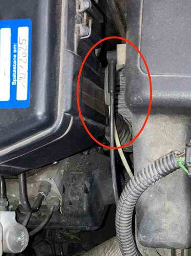

Moin,
Die Eckverbinder an dem markierten, schwarzen Schlauch hinten am Luftfilterkasten sind leider zerbröselt. Vida zeigt an dieser Stelle aber nur einen "Stopfen" an.
Hat jemand eine Teilenummer für die für mich? V70, MJ00, Benzin, kein Turbo) Spontan finde ich diese hier: Schlauchverbinder 3 / 5 mm - bei 4€(!) das Stück frage ich aber lieber mal nach...
Und die viel wichtigere Frage: Wo zur Hölle führt der hin? Aufgrund der Schlauchlänge ist die Auswahl ja eingeschränkt, aber ich kann ums Verrecken keinen zweiten Anschlusspunkt finden.
Danke!
Blick von oben auf den Luftfilterkasten

Zitat:@Uisdafol schrieb am 2. Mai 2025 um 10:41:17 Uhr:
Moin,
Hat jemand eine Teilenummer für die für mich? V70, MJ00, Benzin, kein Turbo) Spontan finde ich diese hier: Schlauchverbinder 3 / 5 mm - bei 4€(!) das Stück frage ich aber lieber mal nach...Und die viel wichtigere Frage: Wo zur Hölle führt der hin? Aufgrund der Schlauchlänge ist die Auswahl ja eingeschränkt, aber ich kann ums Verrecken keinen zweiten Anschlusspunkt finden.
Danke!
Ich würde da einfach Meterware aus dem VW/Audi Regal nehmen. Hat normal jeder zubehörhändler da. Stichwort Unterdruckschlauch. Da einfach n paar cm Abschneiden und drauf damit

Moin,
das andere Ende ist bei der Warmluftklappe/in der Ansaugung zwischen Luftfilter und Drosselklappe.
Die Skandix Winkelstücke sind meines Erachtens für den weißen Schlauch. Ich habe auch Meterware verbaut an der Position, auch wenn der wirksame Durchmesser dann etwas größer ist. Möglichst klein wählen.
Die Kunststoffwinkel sind mir nämlich bestimmt 3 Mal zerbröselt, da hatte ich irgendwann kein Bock mehr drauf.
