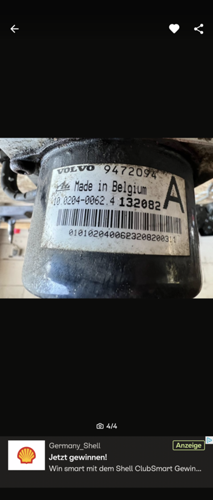

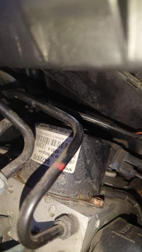

mit ist gestern ein Steuergerät mit Pumpe für das ABS über den Weg gelaufen. Wollte erst zuschlagen aber dann ist mir aufgefallen, das die ABS Pumpe eine andere Nummer hat, das ABS Steuergerät 9472971 ABS/STC würde laut Nummer passen.
Gab es unterschiedliche ABS Pumpen für gleiche Steuergeräte? Die Steuergeräte sind beide BJ99, aber zu der Pumpe habe ich nichts gefunden. Außer ein fettes A auf der einen und ein fettes S auf der anderen Pumpe.

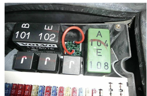

Gestern mit meinem Elch herumgefahren und plötzlich springt er nicht mehr an!
Anlasser läuft, Funke ist da nur leider kein Geräusch der Benzinpumpe!
Sicherung ist i.O.!
Vorher natürlich die Leitung durchmessen, klar!
Fragen:
Pumpe ist im Tank und Relais vorne im Sicherungskasten, richtig?
Bleibt nur noch Relais 103 oder Pumpe, richtig?
Wie überbrücke ich das Relais?
Hat jemand die OE-Nr. von Pumpe und Relais?
Für Hilfe wäre ich echt sehr dankbar, wollten nämlich eigentlich Sonntag zur Familie nach S.-A. fahren!
Gruß,
André
Moin, Überbrücken geht wie auf dem Bild. Wenn das nicht funktioniert, dann schau nach dem Zahnriemen, bevor Du Geld für eine Benzinpumpe und so weiter in die Hand nimmst. Grüße Micha
1
Aber denk daran, bei Fahrtende die Brücke zu entfernen, sonnst läuft die Pumpe die ganze Zeit.
Gruß Didi

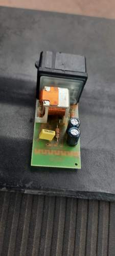

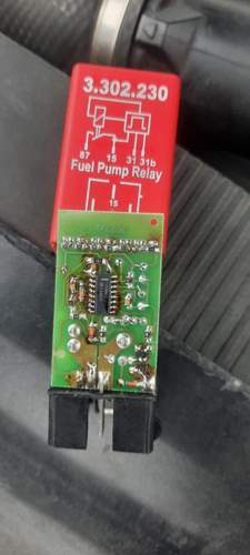

Also ... wir haben den Fehler lokalisiert!
Es ist das Relais, es hat einen Wackelkontakt und ich glaube, es ist auch kein originales!
Das Relais hat ein, zwei Lötstellen, die sehr schlecht aussehen.
Ich hoffe, das kommt bei den Fotos so rüber!
Natürlich interessiert mich dazu eure Meinung, nach wie vor!
Wer die OE-Ersatzteilnummern von Pumpe und Relais hat, der möge sie mir bitte nennen, denn das Relais kommt definitiv neu und die Pumpe auch bald, da ich vermute, dass das noch die 1. ist!

Nur, wenn das Relais nicht der Fehler wäre. Weil es nur eine Schraube ist und man dann den Worst Case ausschließen kann. Beim Relais niemals dieses Billigding kaufen, sofort raus damit. Da haben hier einige Lehrgeld bezahlt, ich z.B.
@Elchpfleger : Du glaubst doch nicht im Ernst, dass ich das Teil verbaut habe oder hätte! Ich verbaue in diesen Dingen nur Volvo-oder OE-Teile, was anderes kommt mir da nicht in meinen Elch! Daher benötige ich ja auch die OE-Teilenummern!
Zum Zahnriemen ... nun, das konnte ja schon von Anfang an ausgeschlossen werden, da die Pumpe nicht lief!
