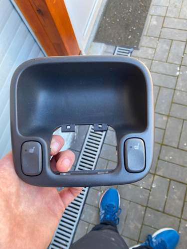

Hallo liebe Elchfreunde !
Wenn ich es richtig in Erinnerung habe, haben wir doch Leute die Fit sind im 3D Druck oder ?
Ich habe einen Drucker bin aber noch nicht fit genug zum selbst datein schreiben.
Könnte mir jemand von euch helfen ?
Ich möchte einen Rahmen für mein Display hier haben damit ich es Vernünftig ablesen kann.

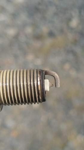

Ich bin auch nochmal auf der Suche nach einem fachmännischen Blick. Ich habe keine Erfahrung mit Zündkerzen. Falls ihr euch erinnert, die letzten Kerzen wurden ja auch hier im Forum als zu heiß gelaufen deklariert. Die Elektrodenabstände waren auch jenseits von gut und böse.
Nun hatte ich gestern die aktuelle Kerze Zylinder eins ausgebaut, um sie zu begutachten. Also der Elektrodenabstand ist mit 0,75mm in der Toleranz (0,7-0,8 Turbo) aber mit dem Kerzenbild kann ich einfach gar nichts anfangen.
Läuft der immer noch zu heiß? Wieviel km die jetzt haben weiß ich leider nicht da nicht notiert.

Also nach meinem Verständnis wunderbar, Rehbraun haben wir früher gesagt… so sahen meine bei der letzten Begutachtung auch aus.
Wow, hätte ich jetzt nicht gedacht. Danke.
@Taikado schrieb am 3. April 2025 um 16:37:10 Uhr:
@Bosch-Servicler
Zitat: schrieb am 3. April 2025 um 16:28:09 Uhr:Ich glaube ich werde hier sowieso Markiert, also melde ich mich direkt mal so
PN ist raus, Aussparung für das Display muss 95x33mm sein
