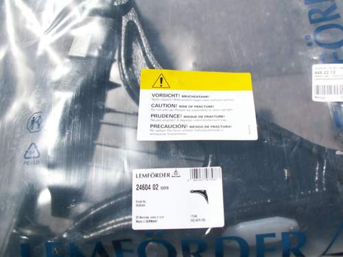

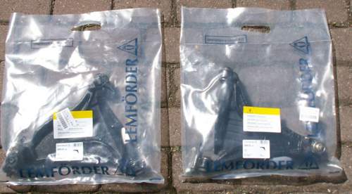

Hab Meyle genommen. Die sind auf jeden Fall gut - Meyle stellt die Gummis selbst her, hab ich mir sagen lassen.  Die Gummibuchsen sind es bei diesem 4-Schr.-Lenker, die im Regelfall als Erstes aufgeben bzw. in Längsrichtung zu "wandern" beginnen. Spürt man daran, dass das Auto zur Seite zieht beim Bremsen, bei viel PS teils auch beim starken Beschleunigen)
Moin, Meyle hatte ich mal verbaut, die haben gar nichts getaugt, die haben so keine 20tkm gehalten und danach war genau das passiert, die langen Buchsen waren in längsausrichtung komplett rausgerissen.
als 4 Schrauben Variante gibts die Meyle auch nicht als HD.
Vielleicht wurde da aber ja inzwischen nachgebessert, ich bin gespannt auf deinen Erfahrungsbericht 🙂
Danach hatte ich immer lemförder, als es die nicht mehr gab, habe ich die von TRW genommen, bisher, seit ca. 45tkm und ca. 7? Jahren zufrieden mit.
@T5Plus schrieb am 18. März 2025 um 18:43:31 Uhr:
Diese müssten dann ja passen oder?
https://www.ebay.at/itm/395562288179?...
... also sind " 850 " Passende (Bild) identisch für den V70 ;-)
1
2
3
@Zug_Spitzer schrieb am 19. März 2025 um 12:00:57 Uhr:
... also sind " 850 " Passende identisch für den V70 ;-)
Da gehts eher um 2 oder 4 Schrauben - aber ich hab die alten Rechnungen durchgestöbert - hab die mit 4 Schrauben.
Aber danke!
