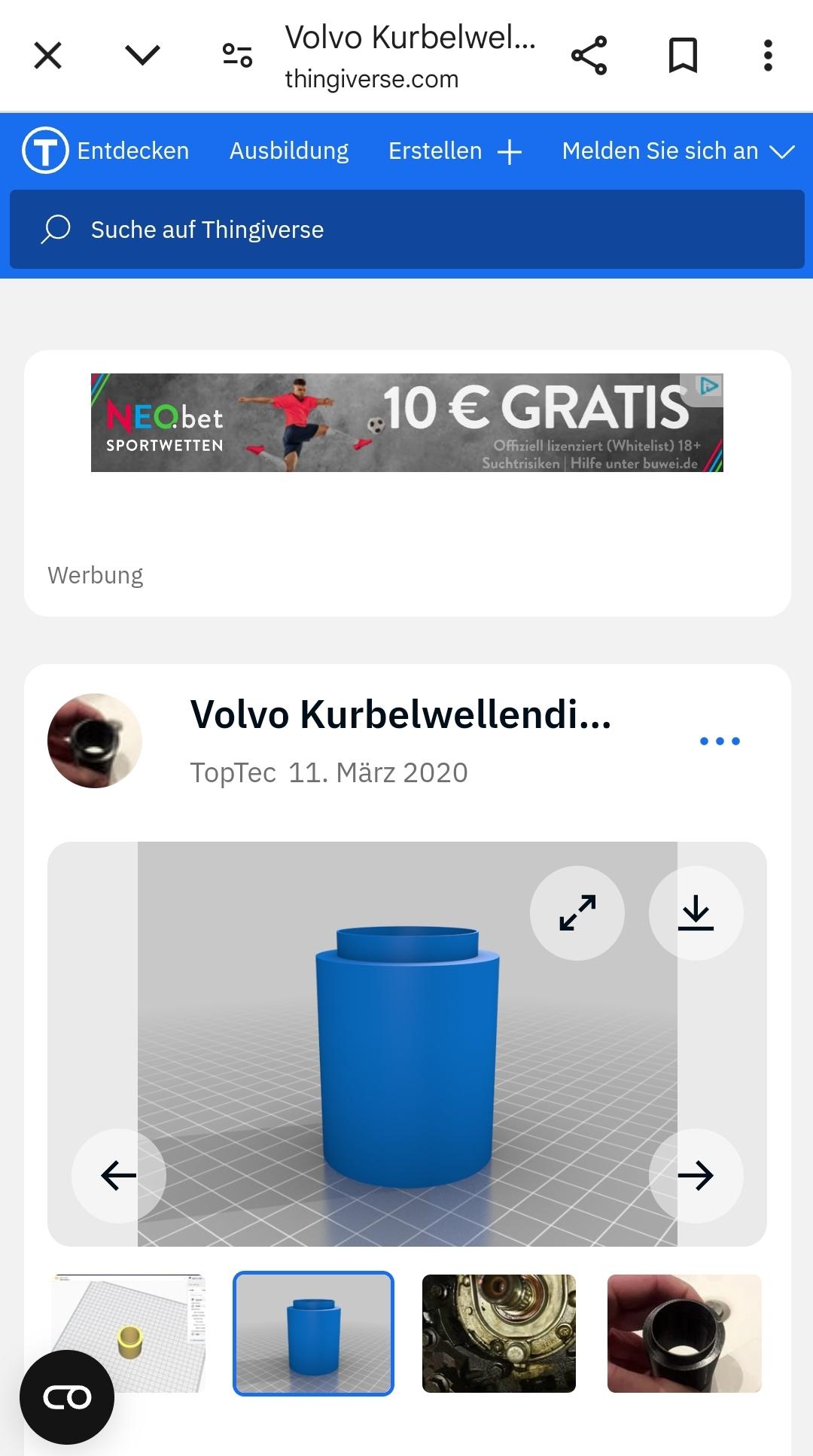

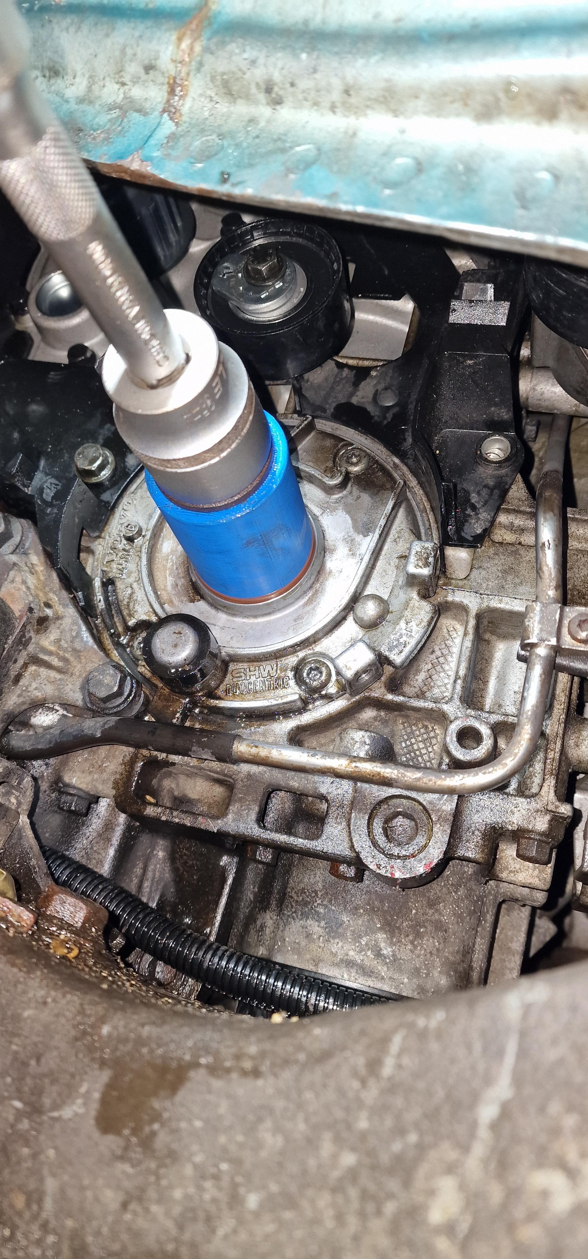

Ich hab das Werkzeug für den dichtring an der ölpumpe gedruckt. Der relativ dünne einführring, welcher den dichtring ohne Berührung der KW in die ölpumpe führt, ist ein paar Tage nach erfolgter Benutzung abgebrochen. Also auch für die tonne. Macht aber nix. Bei Bedarf Druck ich ihn wieder aus
@Drehzahlmama schrieb am 29. Dezember 2024 um 02:49:36 Uhr:
Ich hab den für den Kurbelwellensimmerring gedruckt. Der hat sehr gut gehalten
Ja kupplungsseitig ist nicht das Problem. Das ist ja nur ne Platte. Der für den ölpumpensimmerring ist vorne relativ filigran. Vielleicht könnte man ihn noch verstärken

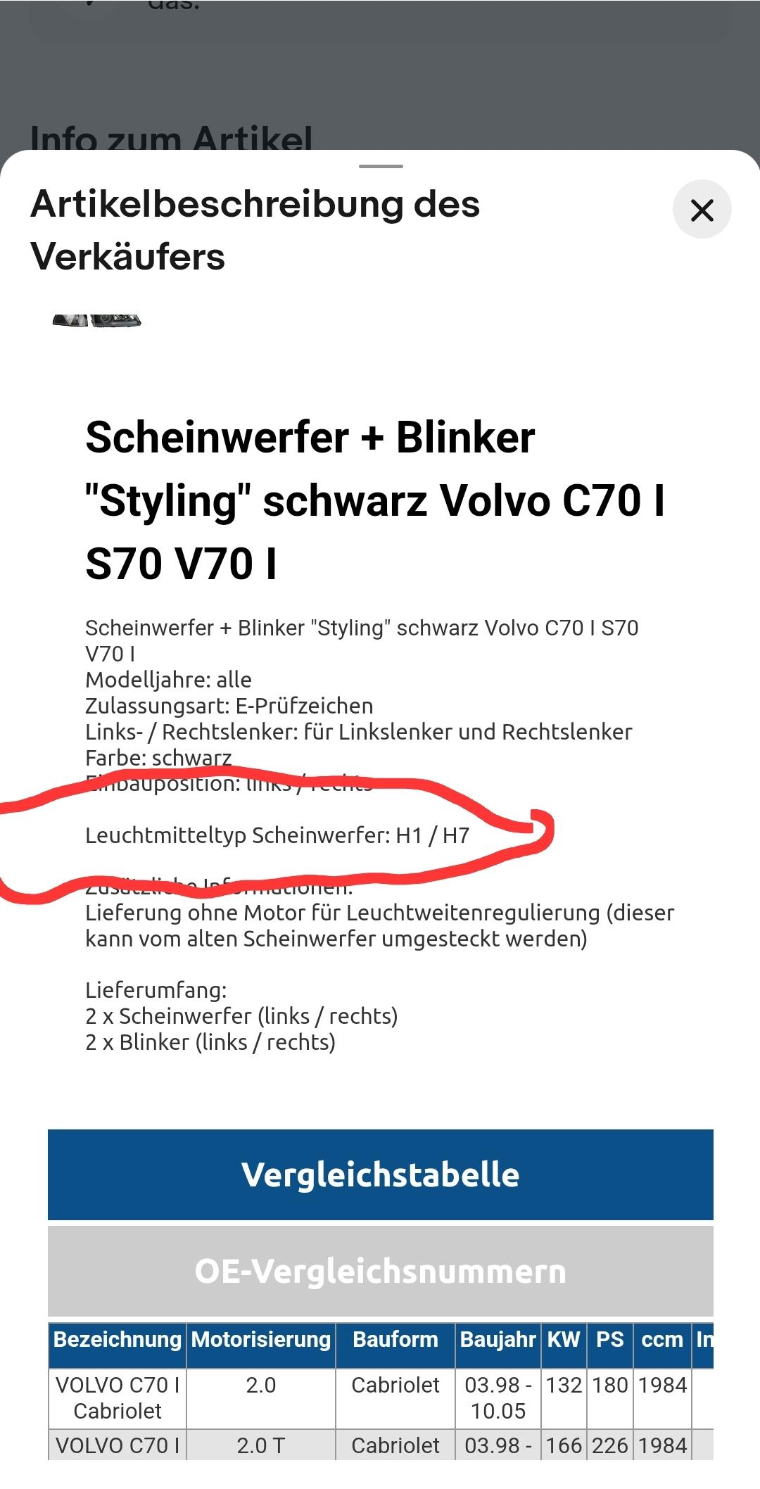

Theoretisch müsste man die Osram LED ja legal in diesen Scheinwerfern fahren können oder irre ich mich?
https://www.ebay.at/itm/305885103003?...
Wobei hier das Abblendlicht ja ne H1 Birne sein dürfte und nur das Fernlicht die H7

Ah ok, wo steht das? Ich dachte es geht um die approval number, also passende E-Nummer. Wäre schade (für mich).
@Drehzahlmama schrieb am 29. Dezember 2024 um 18:24:44 Uhr:
Ich weiß es jetzt nicht genau, müsste ich nachsehen am Auto mal.
Steht doch da. Soweit ich mich erinnere waren die linsenlichter immer H1. Auch bei Audi und Opel. Bist zu zufrieden mit der funzel?
Ich mein ich hab die normalen scheinwerfer von polarparts. Sie sind allemal besser als die alten originalen
https://www.skandix.de/.../
Hier die Liste mit den e-prüfzeichen
Danke, wenns danach geht dann nicht zugelassen für Meine.

Steht da ja, aber nicht welche zum Abblendlicht zugehörig ist.
Bin zufrieden ja, besser als die alten Originalen auf jeden Fall und mit guten Leuchtmitteln bestückt auch ok. Und von der Optik gefallen die mir halt deutlich besser als die Originalen.
