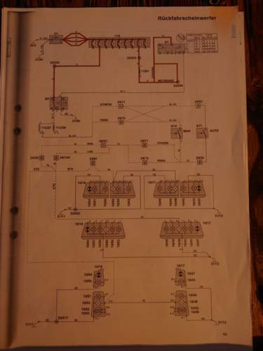

@volvo_viking
Rückfahrscheinwerfer
@volvo_viking schrieb am 8. November 2024 um 20:31:09 Uhr:
Hat wer ne Ahnung welches Kabel beim V70I die Rückfahrleuchte ansteuert ? Geht um Einbau einer Kamera und würde ungern das Kabel bis an die Glühlampe direkt legen müssen.
Moin, beim 850er:
dickes blaues Kabel kommt von vorne nach Lampenhalter links-hinten-unten; sofern Zündung auf II und Sicherung 27 O.K. ist , leuchtet's hinten bei eingelegtem Rückwärtsgang ;-)
Dünneres blaues Kabel verbindet von dort dann die rechts-hinten 'Birne' .
@volvo_viking
Links über den Pedalen, wo die dutzenden bunten Stecker sind:
Gelber Stecker im weißen 5er-Stecker-Sammelblock: blaue, einfarbige Leitung auf Pin #1
Oder auch:
Roter Stecker im roten 5er-Steckersammelblock: blaue einfärbige Leitung auf Pin #6.
(In diesem roten Block sind nur 2 Stecker, ein Weißer und ein Roter!)
Je nachdem, wo du besser rankommst.
Der rote Sammelblock (in dem nur 2 statt 5 Stecker vorhanden sind) ist der ganz Hinterste. (in Fahrtrichtung hinten, also am Nächsten beim Armaturenbrett)
@tdi14
Super danke ! Dann schau ich da gleich mal nach. Hatte schon gehofft, dass ich da vorne wo rankomme! Das wäre sonst sehr nervig, das an die Lampen und dann noch bis zum Radio zu legen.
Würde das Signal aber trotzdem sicherheitshalber noch kurz mit einer Prüflampe oder Multimeter testen 😉
