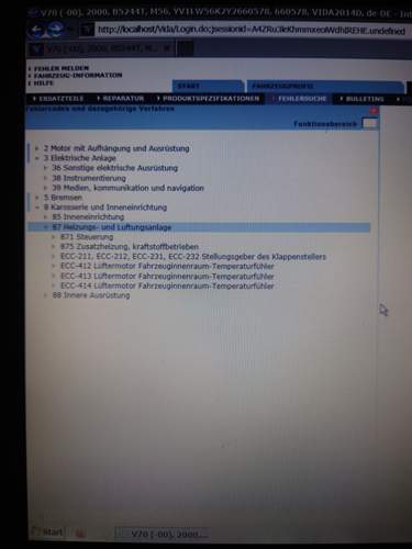

Sag, kann das VIDA auch die alten, 3-stelligen Codes von VGLA und ECC auslesen?
(z.B.: der Prominenteste: "ECC-414", wenn der kleine Lüfter des Innentemperatursensors nicht anlaufen will beim Motor-Anlassen)
Diese Steuergerate haben nämlich noch keine "modernen" 4-stelligen Hexadezimalcodes.

Das kann ich mal nachschauen. Es gibt im Vida eine Liste mit vermutlich allen Codes die ausgegeben werden können.

@tdi
Also für einen V70 MY00 Motorsoftware ME7 gibt es im Vida den von dir angefragten Fehlercode.
Also ich glaube ja eher ich habe ein kleines Problem mit dem can Bus oder sowas was die SRS VGL CCM Steuergeräte betrifft. Das Vida da nicht rankommt kann ich mir nicht vorstellen. Nach dem Desaster mit dem Auslesen von dem 850 MY96, liebe ich Vida einfach nur.
Fehlercode dreistellig
