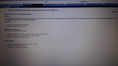

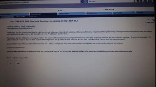

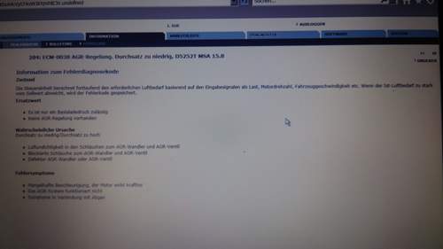

Hi, könnte mir jemand mit VADIS- oder VIDA-Software die genaue Beschreibung eines Fehlercodes nachsehen? (meine Software lässt sich gerade nicht starten :/)
V70 --> 2000 --> MSA 15.8 --> "ECM-0038" (AGR-Regelung, Strömungswert)
Es gibt den Fehlercode in der Liste meist mehrmals nacheinander mit leichten Abwandlungen (z.b. too high, too low, etc...), aber der Erklärungstext dabei ist jeweils derselbe - Diesen Text brauch ich (Foto od. Screenshot davon)
Danke! 🙂

Meinst du das hier? Kann man alles gar nicht lesen und ein Bild lädt nicht. Ich probiere es nochmal...
20241003
Zweiter Versuch @tdi14
Gab es den Diesel nur als 5252T ?
AGR Durchsatz zu niedrig ECM0038
AGR Durchsatz zu hoch ECM0038

Interessant, dass eine durchaus plausible Ursache nicht angeführt ist:
Defekter bzw falsch anzeigender Luftmassenmesser! 😁
(Diser zeigt im Leerlauf bzw. unterem Drehzaglbereich nämlich über 600mg an bei geschlossenem AGR-Ventil und geht beim Öffnen des Ventils auf ca. 300-400mg herunter.
--> Die 600mg erscheinen doch mir etwas hoch - oder? Hat da vielleicht jemand LMM-Vergleichswerte von der MSA15.7?
