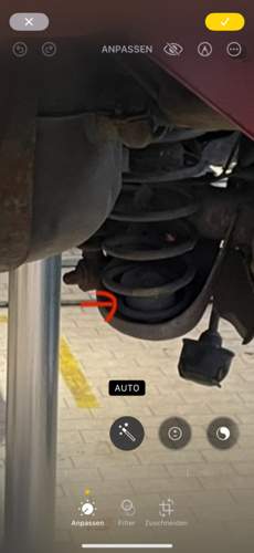

hat wer ein Bild wie die Federn hinten zu sitzen haben? Ich glaube bei mir passt es vom Vorbesitzer nicht? Danke und schönes Wochenende euch
Was soll denn nicht passen: Zu hoch, zu tief, ...? Normale Dämpfer oder NIVO's drin ?

@TERWI Huhu, sind Nivos verbaut, bleibt auch alles so wie es ist. Haben die Federn unten einen „anschlag“ ? Hab die gerade ausgebaut, es war nur ein Stück weg gebrochen, deswegen sah es im ersten Moment komisch aus. Bin auch leicht genervt, weil sich zwei Domlager Schrauben verabschiedet haben 🙂

Um es kurz zu halten:
Wo muss das Ende der Feder sitzen, so wie auf dem Bild? Weil auf der linken Seite sitzt es nämlich anders.
@TERWI es wird die Tage alles neu kommen. War halt nur am Zerlegen etc. bin halt gerade nur irritiert wie das später sitzen soll.
@FELIXS40 schrieb am 20. September 2024 um 21:19:19 Uhr:
Wo muss das Ende der Feder sitzen, so wie auf dem Bild? Weil auf der linken Seite sitzt es nämlich anders. ....
Hi, wenn es 'auf der anderen Seite' anders aussieht, wie wäre es mit einem Bild von dort, zum Vergleich ?
Ah sooo - der "End-Stummel" - eben erst deinen noch früheren post 'entdeckt', um den geht's ;-) .
Könnte mir vorstellen, dass die Nivo-typische gelbe Markierung absichtlich so platziert ist, dass man sie gleich von hinten sehen kann - und damit dann evtl. ein 'Indikator' welche 'Drehung' die Feder im Sitz haben soll ? ;-)) .

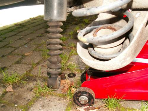

Ich hatte mal (beim 850) den linken Nivo defekt und die Feder war damals so (s. Bild) vorhanden.
Hatte auf Normalo-Dämpfer/Federn(Bilder a-c) umgerüstet.
Eben gerade noch Bilder von der 'Feder-Aufnahmeschale' wiederentdeckt - denke ich hatte die neuen Federn dann unten in dem kleinen Löch, neben dem Federteller-Schraube Loch, enden lassen.
