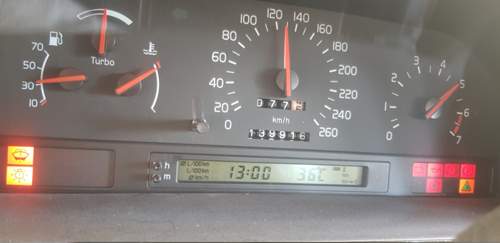

Die Batterie abgeklemmen hat leider nicht geholfen
Serviceleuchte blinkt an und aus.
Nach einer kurzen Fahrt ca. 12 km ist mir der Drehzahlmesser ausgefallen. Zeiger steht auf Null während der Fahrt.
Fehler mit der Blinkbox ausgemessen.
Keine Fehler.
Habe dann den Selbsttest auf Modus 3 durchgeführt.
Der Drehzahlzeiger geht senkrecht nach oben.
Heißt das , dass die Tachoeinheit in Ordnung ist und ich ein anderes Problem habe?

Tacho zeigt an, aber nur Drehzahl fehlt ? Selbsttest OK ...
Tippe auf Kontaktproblemen am KI - ABS-Einheit wird's nicht sein.
