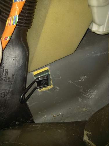

Welchen Zweck hat dieser Haken unter dem Teppich im Beifahrerfußraum? Danke!
Ich meine, der hält dich die Luftdüse/Luftkanal - oder?
Gruß Didi
Nein, der Haken mir neu, den hat sonst kein V70, den ich kenne. An der Stelle ist doch normalerweise der Verstärker angeschraubt, falls ein originaler vorhanden ist. Oder?
Es sieht aus wie eine Zurröse, zum Niederspannen von Ladegut. Aber warum an dieser komischen Stelle, noch dazu unzugänglich unter dem Teppich? 😁
Denn Haken kenne ich nicht, hat meiner nicht. Aber einen Verstärker unter dem Beifahrersitz. Vielleicht Handy? Was hasten da für geiles Schaumstoff vorm WT? Geräuschdämmung?
