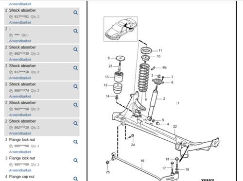

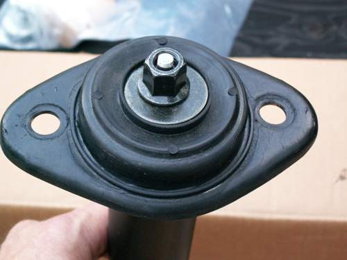

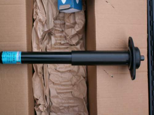

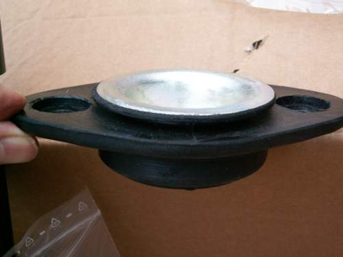

Hat einer eine Explosionszeichnung oder ein paar Fotos vom Zusammenbau der hinteren Stoßdämpfer/Domlager ?
Bei meinem Bekannten, rutschen immer die Staubschutzkappen runter und wir haben 2 Unterlegscheiben übrig.
Danke für eure Hilfe

https://7zap.com/.../
Bildschirmfoto-vom-2024-05-24-14-12
@CZEA1989 schrieb am 24. Mai 2024 um 12:03:59 Uhr:
..Zusammenbau der hinteren Stoßdämpfer/Domlager .... rutschen Staubschutzkappen ..... und wir haben 2 Unterlegscheiben .....
