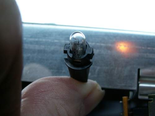

Ins Steuerteil der Klimaautomatik vom 850 müssen drei Lämpchen W2x4.6d, 2 W für die Instrumentenbeleuchtung.
Ist dieser Lampentyp eigentlich auch anderswo im 850 anzutreffen? Ich will nämlich gerade welche nachbestellen.
Des Weiteren: Welche Instrumentenbeleuchtung sitzt im VDO-KI einschließlich BC? Ich habe Lämpchen in einem pilzförmigen Sockel in Erinnerung.
Zur zweiten Frage bitte in diesem Thread auf Seite 979 lesen: klick 😛
Hast Du denn immer noch keine........
Elchpfleger meinte wohl: ".... immer noch kein 'Bordbuch ? " ;-)
Also die 'heutigen' (Laden-)Bezeichnungen ;-) sind W3W (4 Stk.) für das KI (die Instrumente) und für das Klima-STG W1,2W (3 Stck. )

Wah! Ich bin ja völlig bescheuert. Das Bordbuch liegt hier sogar griffbereit ...
Danke für die Bilder!
