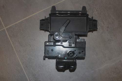

Ich habe momentan ein Heckklappenschloß und eine Innengriffmechanik neben meinem PC liegen.
Wenn der Stellmotor eingezogen ist und der Stelldraht der Innengriffmechanik in das hintere der 2 Löcher drückt, dann entriegelt die Klappe.
Genau so wie auf dem Foto.
Aber natürlich nur wenn der Schloßbügel in Stellung "zu" steht (da könnte das Problem liegen)

Kannst du mir bitte mal mit einem Kringel auf dem bild anzeichnen, an welcher stelle die Stange am schloss drückt? Oder anliegt
Das Loch in dem die Stange steckt ist das richtige (auf dem Bild in meinem letzten Beitrag)
Das hier:
Schloss
Ich habe mal Schloß und Griff in ausgebautem Zustand geknipst.
Bild 1: Geamtansicht
Bild 2: Detailansicht
Okay, das 2. Foto ist unscharf, aber man erkennt, daß das Loch nahe der Kunststoffverkleidung des Schloßdeckels gemeint ist

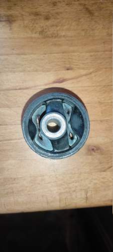

Kurze Frage:
Hab grade mein neues Corteco Motorlager ausgepackt. Soll das so, oder geht das zurück?
Das ist die Drehmomentstütze für oben, oder ?
Ja, alles fein .. die massiven Gummiteile müssen ohne Risse o.ä. sein, denn die machen die Arbeit..
Diese dünnen „Lappen“ sind wohl bei der Produktion „herausgequollen“ .. nicht schön, beeinträchtigen aber nicht die Funktion.
Genau. Die Risse sind nur in der "Resthaut", die durch das Produktionsverfahren (zweiteilige Form) entsteht.
Wichtig beim Einbau, da das tatsächlich manchmal falsch gemacht wird: Die Gumimistege müssen oben und unten sein, also senkrecht stehen.
Auf dem Blech war glaube ich ein Punkt. Da muss der Pfeil hin zeigen. (Also nach oben, wie Roy schon schrieb.)

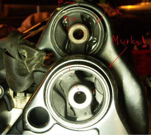

😎 ... exakt ... (wollte auch schon darauf hinweisen, war aber mit 'Zeichungen' zu lange beschäfftigt 😉 ) - es gab hier ja 1x einen User, der den Steg (getrichelte Linie) nicht fast senkrecht sondern in waagrechter Lage 😰 montiert hatte (das ist dann nicht nur "knapp" verkehrt ) 😉 .
Wie mittlerweile schon gesagt wurde, diese dünnen 'Reste' (innerhalb der hier blauen 'Zone'😉 sind egal - könnte man auch 'spasseshalber' mit scharfem Messer rausschneiden ... dann wäre auch der 'HELLOWEEN-/Donat-Effekt' weg 😁

.. Du wirst 'lachen' - DAS kann man garnicht falsch montieren, solange man sich mit dem PFEIL auf den "eingekerbten" Punkt am Halter oben orientiert - da (vernüftige) Hersteller den Pfeil auf beiden (!) Seiten des Stegs schon in der 'richtigen' Richtung angebracht haben ;-))
Bild 1+2: unten = gekauftes "Fertig-Teil" (neuer Halter + Lager ! ) ; oben mein Original
( P = 'Punkt-Marke' auf dem Original-Halter ; Pf = Pfeil auf dem Lagergummi )
@Excysyr Ja - theoretisch ;-) siehe Bild
Ich hatte das Ding zurück gehen lassen - Lieferant meinte zwar das wäre doch O.K. (es war übrigens echt neu + original verpackt).
DANN - habe ich von einem deutschen Anbieter einen 'Fertighalter' bestellt .... rate mal, was ich dann erhielt - und wieder retourniert hatte 😠 ... und warum ich es dann (wiedermal) selbst eingepresst hatte 🙁
2. Bild = Ausführung(en) der beiden gelieferten Neuteile
