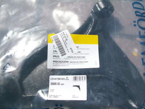

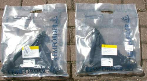

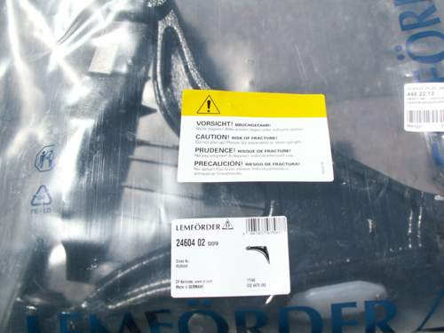

Ich bin heute beim TÜV gewesen und bin durchgefallen aufgrund von Massivem Spiel des Querlenkers im Achsschenkel rechts, links ist alles gut.
Jetzt meine Frage:
Gibt es verschieden dicke "Zapfen" bei den Querlenkern oder sind die alle gleich?

waren die QL denn schon immer (= Jahre) dort vorhanden od. irgendwann ein od. beide QL schonmal "in deiner Zeit" getauscht worden ? Nicht das mal eine Werkstatt nur rechts getauscht hatte und dabei irgendeinen 'wenig Kompatiblen' verwendet hatte ?
Ich habe die beiden QL ja selber getauscht, davor weiß ich es nicht.
Was mir aber auch schon aufgefallen ist, ist das die Achsgelenke Rafseitig auf beiden Seiten Verschieden sind.
Links das Gelenk ist kleiner als das Rechte... keine Ahnung warum... aber ich kann mir nicht vorstellen das dort 2 Verscheiden QL drin waren... waren beide von Volvo.
Es gibt nur eine Zapfendicke.
Mit anderen Worten: Die sind alle gleich.

Ah, 'noch schlimmer' ... bzw. dann ist es ja extrem seltsam; schliesslich haste wohl beide gleichzeitig und vom gleichen Typ/Hersteller verbaut.
Frage ist auch noch, ob das Spiel tatsächl. -IM- Achsschenkel ist/war, od. nicht vllt. eher das Gelenk betrifft.
Ich hatte so meine Mühe die Alten üeberhaupt aus den Schenkeln herausgedengelt zu bekommen ;-) ... kann mir echt nicht vorstellen, das sich in dieser Bohrung dort "extremes" Spiel ergeben könnte.
Wie alt sind die QL denn ? Mehr als 2 J. ?

Ich werd nachher nochmal drunter und schauen ob sich evtl. die Schraube gelockert hat.
Die QL sind jetzt max. 1 Monat alt.
Der Linke sitzt bomben fest, der rechte lässt sich richtig auf und ab bewegen.
Was ich mir nur Vorstellen kann ist das die Schraube wirklich locker ist oder die Schraube an sich ist zu Dünn.

Querlenker rechts Befestigung mangelhaft -> auch das habe ich mir angeschaut und stellte leider wirklich fest das ich die Mutter ganz einfach abschrauben konnte.
Der Zapfen wird doch von der Schraube selber am Herrausrutschen gehindert und von den beiden Backen, wo der Zapfen zwischen kommt, festgehalten oder lieg ich da jetzt falsch? Dann müsste das Anziehen der Schraube ja Theoretisch reichen.

Zum QL: Ja, der Achsträger wird nur auf dem Traggelenk aufgeklemmt, die Schraube dient als Sicherung (Herausfallen) und Klemmung gleichzeiitig. Großartig Spiel sollte aber aber wirklich nicht sein, nur gerade so viel, dass du das Traggelenk rein und wieder raus bekommst.
