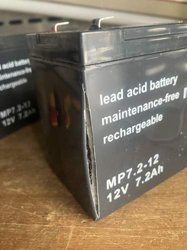

Die Beschreibung ist ja allerliebst!
@Erwachsener schrieb am 2. Februar 2024 um 17:33:02 Uhr:
Ob ihre Batterie einen Sprung benötigt...ist wahrscheinlich sowas wie auf dem Bild gemeint.
Ihre Batterie benötigt einen Sprung?

@Volvo_V70_2.4T schrieb am 2. Februar 2024 um 17:41:54 Uhr:
Ist natürlich ein Fehlübersetzung vom "jump start" = Starthilfe per Kabel.
Immer wieder die Volksbelustigung der x-ten Art diese Übersetzungen vom gelben Mann/Frau/Tier
Ich muss jedes mal grübeln: Wenn die auch so arbeiten wie die übersetzen (lassen) ??? OWEIA.
