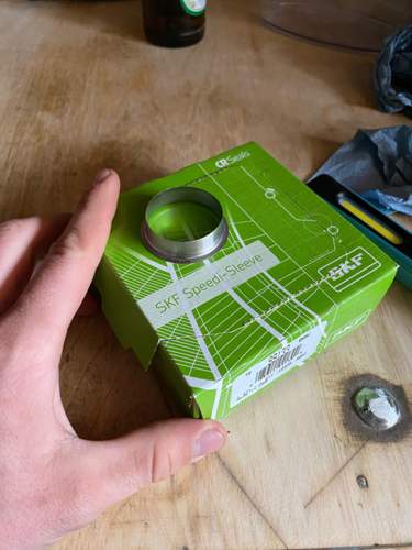

@Bosch-Servicler schrieb am 4. Oktober 2023 um 15:03:15 Uhr:
Wichtige Frage, ich hab den 99er V70 2,5T vom Kollegen hier stehen…. Der hat 3 Kurbelwellensimmerringe Riemenseitig neu bekommen und dennoch werden alle nach 10 Minuten undicht.
Montagefehler kann ausgeschlossen werden da ich das bestimmt 200x in meiner Laufbahn gemacht habe, aber es ist das erste mal das das nicht dicht zu bekommen ist.
Hatte jemand schonmal das die Kurbelwelle eingelaufen ist ?
Anders kann ich mir das nicht erklären
Wenn ich mich nicht irre, hatte @nok13 mir mal davon berichtet, dass er genau dieses Problem bei einem Elch hatte.
So ein Ärgerniss…. Das scheint ja garnichtmal in Abhängigkeit vom KM Stand zu sein, weil der Wagen hat gerade mal 300.000 km runter was ja quasi nichts ist.
Moin,
ja, hatten wir auch mal. War schön eingelaufen, deutlich spürbar mit dem Finger. Damals, als man noch gute Motoren für 200€ bekommen hat, haben wir uns kurzerhand für einen Austausch des gesamten Motors entschieden und nicht mehr probiert, den Ring weiter oder weniger weit einzusetzen.
Ein Tipp damals war, die Feder im Ring zu kürzen, hab ich aber auch nicht getestet.
Ist womöglich der Öldruck zu hoch?
@volvo850xx schrieb am 4. Oktober 2023 um 19:01:20 Uhr:
Sollte das mit Speedysleeves nichts bringen checke ich den Öldruck mal
@nok13 schrieb am 4. Oktober 2023 um 18:53:55 Uhr:
Moin,
Oh Mann sowas ist ja echt eine Katastrophe, ich verstehe nicht wie sowas passieren kann…
Moin,
Bringt das was?
Kann ich mir ehrlich gesagt nicht vorstellen, da die Feder zwar strammer ist, aber das Material drunter nirgendwo weg kann (wird nicht gezogen sondern gestaucht)…
Gruß Didi
Falscher Simmering? Gibt es da nicht Kautschuk und Teflon Simmeringe und letztere müssen trocken eingesetzt werden?
Edit: halt Stopp, das war die Getriebeseite meine ich. Sorry.
@Volvo_V70_2.4T schrieb am 4. Oktober 2023 um 20:08:31 Uhr:
Nein das weiß ich. Habe schon dutzende Motoren Generalüberholt
@Boschbserviceler Nein das weiß ich. Habe schon dutzende Motoren Generalüberholt
Jap ist Quatsch.
Habe gerade gesehen, dass ich nach Schlüsselnummer für meinen V701 zwei verschiedene Ringe kann. Durchmesser Außen 47mm innen 35mm und außen 47mm innen 34mm. Aber das wird sicher passen wenn du es schon so oft gemacht hast. Du musst irgendwie ein Maß abgenommen bekommen aber eigentlich kann man das sehen oder beis schlechtem Licht fühlen ob die Welle eingelaufen ist. Die Oberflächengüte ist an der Stelle total im Eimer.
Ich checke das mal. Die dichtringe hatte ich Original von Volvo genommen. Über die VIN bei Skandix geordert.
Aber das was du sagst ist in jedem Falle plausibel. Kupplungsseitig weiß ich das es für unsere Elche mittlerweile auch PTFE Dichtringe gibt. Bin ich aber kein Fan von weil die bei geringstem KG Druck sofort Siffen.

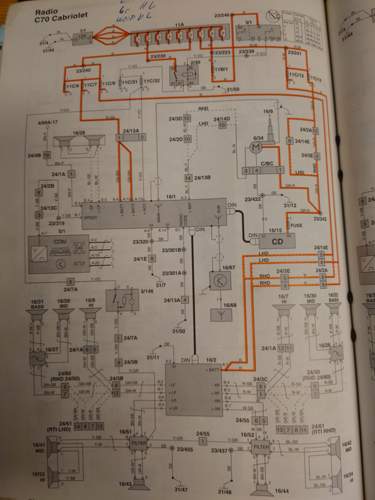

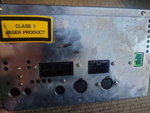

weiß jemand zufällig wo der Stecker beim C70 Cabrio für den Center Lautsprecher liegt? Der Kabelbaum beim Cabrio ist ja anders, aufgrund der Verdeckansteuerung über den grünen Stecker, der ja normal für den Center dient. Sonst muss ich mal suchen...
Und weiß jemand ob beim 2001er C70 eine Vorverkabelung für das RTI vorhanden ist? Beim V70 fehlte mir damals der weiße Hauptstecker.
So, mit dem Sleeve von SKF ist es dicht geworden
Hier mal die betreffenden Schaltpläne. Wird auch direkt aufs Radio geklemmt. Müsste also ein Stecker vorhanden sein mit mindestens 4 Adern...allerdings wüsste ich nicht wo der am Radio gesteckt werden sollte oder haben die Cabriolets andere Radios. Das Bild ist ein SC 901. Vorverkabelung RTI sieht nach Schaltplan optional aus.

@Bosch-Servicler schrieb am 7. Oktober 2023 um 21:39:29 Uhr:
Ja geil! Was war nun das Problem?
