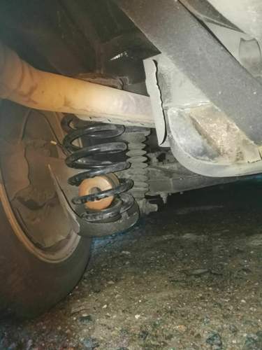

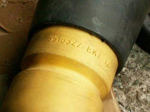

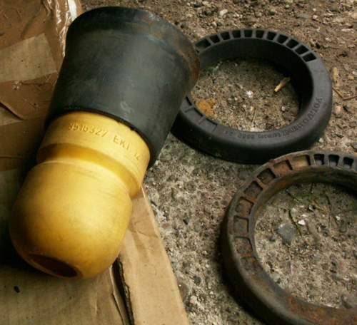

Kann mir bitte jemand die Teilenummer des kaputten Anschlagpuffers mitteilen?
Ist ein 850er Kombi, Bj. 1996
Gehe ich recht in der Annahme dass das Nivomaten sind?
Müsste der Anschlagpuffer nicht konisch sein?
(Zweite Frage: Ja, das ist ein Nivomat).
am 14. September 2017 um 18:19
Der Anschlagpuffer ist mit einer Kunststoffniete befestigt, die ist sehr wahrscheinlich gerissen. Theoretisch brauchst du nur die neue Niete.
OK.... Nivomat... *check*
Ganz ehrlich: die Fahrwerke bzw. Ausstattungen sind für mich noch böhmische Dörfer.
Ich glaube auch dass die Federn falsch sind, da das Auto hinten relativ weit hoch steht. Wäre das eigentlich schädlich oder wäre es nur ein Komfortverlust? Von der fahrdynamik her kommt es mir im Vergleich zu anderen Fahrzeugen unauffällig vor.
Das mit der Niete war mir neu. Ich dachte bislang die seien gesteckt.
Ich könnte jetzt nicht vom Aussehen her die Federn für mit und ohne Nivomat unterscheiden - aber mit Nivomat müssen die Federn prinzipbedingt deutlich weicher sein als bei Nur-Stoßdämpfern. Heißt andersrum, normale Federn sind viel zu hart, wenn Nivomaten verbaut sind, und der Wagen steht hinten hoch.
Wobei es in dieser Kombination schon merkwürdig wäre. OK, mancher macht den Fehler, aus Kostengründen defekte Nivomaten durch normale Stoßdämpfer zu ersetzen, ohne die Federn mit zu wechseln. Aber andersrum?

So bröselig wie die Teile bei dem Alter sind, braucht man beides.
Moin, Nummer momentan nur vom Bild (evtl. nicht die Orig.-Nr. ?) ... + mal 'ne Doku über's Befestigungsprinzip (falls nicht bekannt ;-) ).
Pict4462
Pict4462z
Pict3202
+7
Klasse, das hilft super weiter. Vielen Dank! :-)

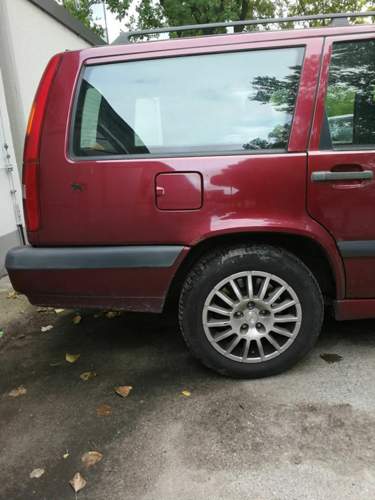

Ich hab mal ein paar Bilder angefügt. Er kommt mir im Vergleich zu anderen 850ern schon ziemlich hoch vor.
Jedoch sieht der Wagen sowohl an der Vorderachse, als auch an der Hinterachse recht gleichmäßig von der Höhe her aus.
Ps: bitte nicht auf den Pflegezustand des Wagens achten. Der ist momentan eine Baustelle.
Viele Grüße
Du könntest von mir die Nivofedern umsonst haben. Dann kannst du die wechseln, dann siehst ja ob es sich verändert.
Senkt sich der Elch nach ein paar Tagen Standzeit hinten? Er ist auf den Bildern tatsächlich arg hoch, so siehts vielleicht aus wenn die Nivos neu sind.
Wow, super Sache! Da bin ich gerade echt baff.
Ob der Wagen etwas einsinkt kann ich schwer sagen, da er jeden Tag benötigt wird.
Ansich finde ich ja die Höhe schon ziemlich praktisch und auch nicht unansehnlich, aber ich habe halt bedenken dass da technisch was gegen spricht.
Eventuell täuscht es auch bloß durch die 15"er.
Das Fahrverhalten müsste negativ beeinträchtigt sein, da er hinten damit härter ist.
