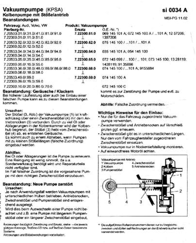

Btt - Unterdruckpumpe Pierburg. TDI: Lt. meiner Motornr. die 7.22300.68.
An meinem Ersatzmotor hängt eine 7.22300.08 an meinem die 7.22300.18 - unter diesen Nummer finde ich rein gar nix im I-net. Und nu?
Sind alles die gleichen Vakuumpumpen und passen für alle P80-Modelle (Volvo-Nr. 9155884) 🙂
(s. Pierburg-Nummerliste, Zeilen 9+10).
