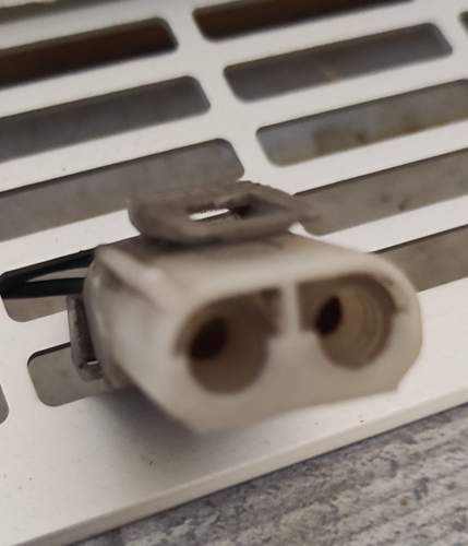

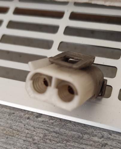

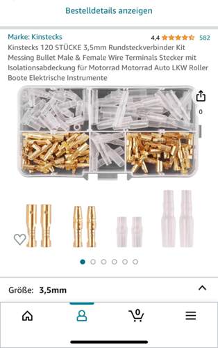

Moin zusammen,
ich bin auf der Suche nach dem Gegenpart zu diesem Stecker des Temperatursensors. Kann leider nichts dazu finden.
Danke im Voraus
Bildschirmfoto-2023-08-06-um-08-24

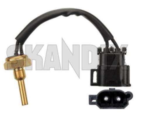

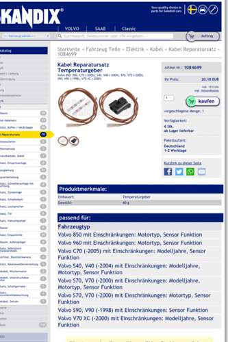

Gibt es bei Skandix
.jpg
Danke, weißt du was genau das für ein Stecker ist? Ich brauche die Kabel dazu nicht und 20 € dafür kann ich auch nicht nachvollziehen...
Dann suche auf dem Schrottplatz…
Gruß Didi
Ich habe bei meinem Auto den Stecker mit einem Stecker Set von Amazon mit 3,5mm japanhülsen repariert.
.jpg

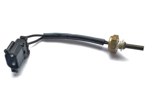

Kann ich dir gegen Versandkosten-Erstattung (ich denke 2,25€) zuschicken. Wenn du aber den Gegenpart meinst, muss ich passen. Den alten Sensor (siehe Foto) hab ich vor ca. 2 Jahren durch einen neuen ersetzt. Bitte PN
Ff84c068-d4a3-47d5-b4ae-675dc48e47ae
@volvo70rawd
Dürfte dieser sein
Bei Interesse gerne PN

Der Stecker des Sensors ist schwarz, ob der weiße passt kann ich nicht sagen,
Ich habe den originalen da

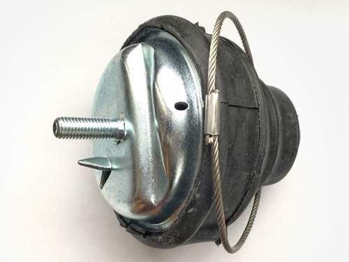

Das ist mein neues hinteres Hydrauliklager von Meyle (s. Foto). Kann mir jemand sagen wozu der umlaufende Draht dient? Zweite Frage: Der Draht ist derart locker, dass er schon beim Hinsehen abfällt. Beim ebenfalls bereit liegenden vorderen Motorkissen, original Volvo (steht zumindest drauf) ist der Draht dünner, dafür aber richtig fest fest drum herum gewickelt.
C33a4f52-2bef-4698-bb78-4d30bb41aba4
Ich meine das der Draht in der Mulde vor dem Gewindebolzen sitzen muss. Die Funktion würde mich auch interessieren. Hat das was mit der Spannung im eingebauten Zustand zu tun?
Ich denke, dass der Draht einfach eine kurzzeitige Längung vermeiden, bzw. einen Endanschlag darstellen soll, bei Brems oder Beschleunigungskräften, damit sich das Aggregat nicht aufschaukelt oder die Belastung auf die Lagerungen nicht zu groß wird.
Richtig der muss in der Vertiefung positioniert sein.

@markfromc das ist definitiv "kaputt" würde ich reklamieren. Wie meine Vorredner schon sagen. Der Draht gehört oben drüber in die Vertiefung
