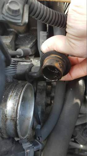

Hast du mal die Kompression gemessen?
Kompression hatte ich mal gemessen, Zylinder 4 hatte weniger Kompression aber nicht in einem bereich bei dem die Alarmglocken schlagen würden.
Er roch ja jetzt auch die woche ganz normal und ich hab mich schon gefreut, nur heute fing er wieder an... ich schau morgen mal ob das Öl wieder an der Drosseklappe anklopft 😁
Hat der Wagen das permanent oder nur beim Starten?
riechen tu ich es nur wenn ich stehe.
aber momentan aufjedenfall immer
@Taikado schrieb am 10. September 2017 um 00:00:46 Uhr:
ich hab vor gut einer Woche meine Ölfalle erneuert aufrgrund von abgasen die stark nach öl riechten und auch Ölverlust.
Bis heute war auch alles gut, nur jetzt fängt er wieder an nach Verbrannten öl zu stinken.
Kann es sein das der Ablauf der Ölfalle irgendwie dicht ist?
Die Alte war nämlich garnicht wirklich zu und hatte nur am schlauch zum Flammsieb ein paar Rückstände... hab mal was gelesen das der Ablauf im Motor selber n knick nach unten macht... wollte da nicht drin rumstochern
Bist Du sicher, dass es nach Öl und nicht einfach nach Abgasen riecht? Vielleicht hat der Abgaskrümmer einen Riss...
Ja es ist Öl.
Ich hab heute nachgeschaut und es ist Öl im Schlauch von der Ölfalle zur Drosselklappe.
Der Ablauf im Motor selber wird wohl fast dicht sein.
Ohne die Abläufe zu reinigen, bringt der Tausch der ÖF nichts. Von daher nochmal alles auseinander und die Kanäle zur Ölwanne gut freistochern. Wichtig ist danach das Öl raus zu lassen, damit die Klümpchen mitkommen.
Dachte ich mir scho.
Naja halb so Wild, man lernt halt immer dazu 🙂
Der Ölfilter muss aber dann nicht zwingend neu, oder?
Der ist nämlich neu da ich erst nen Kompletten Wechsel gemacht habe.
Ich glaube es wird dir keiner dazu raten ein 5 Euro Bauteil bei so einer Aktion nicht zu tauschen.
Meiner Meinung nach kann der Ölfilter bleiben, wenn du gerade erst gewechselt hast. Das Öl sollte aber raus, damit dir die Klümpchen nicht die Kanäle verstopfen. Die beste Lösung ist freilich die Ölwanne abzunehmen und von unten alles zu reinigen, aber auch mit deutlich mehr Aufwand verbunden.
