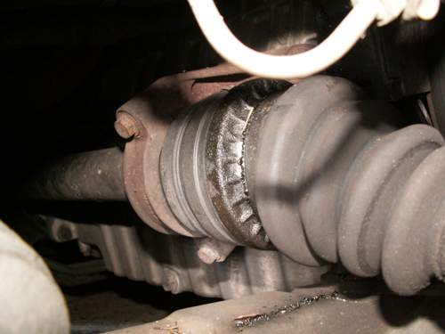

@tdi14 : Es geht nicht um die Qualität, es geht um die Möglichkeit, den Defekt günstig SELBER zu beheben, und zwar für Leute, die nicht 100+ für Meisterarbeit bezahlen wollen, die dann ein Stift ausführt. Magst Du mir zustimmen, dass der Tausch der ganzen Welle am Stück deutlich einfacher ist als diese scheiß Fummelei mit dem Sprengring oder das Gedehne sonst?

Da gebe ich Dir Recht, der Austausch der ganzen Welle ist einfacher als der Tausch der Manschetten. Wenn aber die Welle und das AW Gelenk noch in Ordnung ist, würde ich die Manschette tauschen und gut.
Antriebswelle ausbauen und entspannt am Schraubstock die Manschette tauschen.
Reichlich Bremsenreiniger besorgen und das Gelenk schön sauber machen.
Beim Ziehen der Welle kann, muss aber nicht zwingend Getriebe Öl auslaufen. Es reicht sogar einen (sauberen)Lappen leicht in den Simmerring zu stopfen.
Wenn die inneren Manschetten noch gut sind und keine Risse aufweisen, würde ich die nicht tauschen.

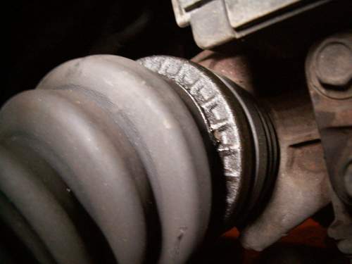

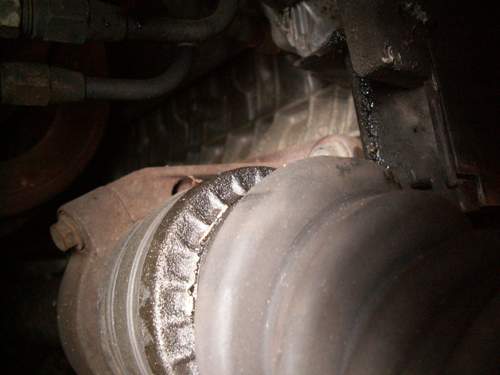

Hmmm .. also vor Jahren gab's hier mal den Rat, dass man sich die (sinngem.) 'Schweinerei'/Arbeit des Manschettentauschs nicht antun sollte, besser machen lassen - also bin ich dem wiederholt gefolgt und zahlte ca. 125EUR (bei den "3-Buchstaben"😉 - (zwei 95er Elche) einen Riss in einer Falte und das fette Fett 🙂 wanderte da raus :-/ . 1 x bei einer Aussen- und 1 x Innenmanschette (s. Foto)

Außerdem kann man sich die "Scheißfummelei" sparen, wenn man den Sicherungs-Ring einfach brutal an einem Ende mit der Zange packt und rauszieht. Der ist dann zwar total verbogen und unbrauchbar, aber ein Neuer ist ja bei der neuen Manschette mit dabei 😉
Der Sicherungsring ist das einzig nervige an der ganzen Geschichte.
Nur Mut, wenn man‘s einmal gemacht hat, verliert es seinen Schrecken 😉
Welle eingespannt im Schraubstock macht das ganze noch einfacher

Guten Morgen. Ich habe jetzt in der Werkstatt angerufen. Der Wechsel würde mich für alle 2 Seiten ca 140 - 150€ kosten. Ich denke mal, da kann man sich die Mühe des selber machens sparen.

Ich lasse nur die Manschetten ersetzen. Ich bin da auf der Seite von T5. Warum eine gut funktionierende Welle ersetzen.
