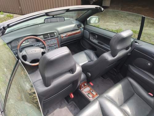

wollte mal nachfragen, ob die Fensterposition so ggf. normal ist beim Cabrio, oder ich das nachjustieren sollte? Geschlossen passt es dann natürlich und der Spalt verschwindet. Aber offen sieht die Dichtung zwischen den Seitenscheiben merkwürdig aus, durch den Spalt. Oder ist das normal?

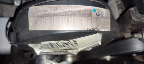

Was hat es eigentlich mit dem Motorkennbuchstaben auf sich?
Kann man aus diesem etwas ableiten, gibt es Tabellen o.ä., die aussagen welcher Kennbuchstabe zu welchem Modelljahr passt?
Es geht mir wie immer um die TDIs.
Bei Volvo recht gut definiert,hier ein Beispiel des T5 B5234T3:
B = Benziner
23 = 2.3 Liter Hubraum (2319 ccm)
4 = 4-Ventilertechnik
T = Turbo
3 = Ausbaustufe des Turbo
Und auch hier verweise ich gerne auf den Wiki-Eintrag zur Modular-Engine von Volvo:
https://en.wikipedia.org/wiki/Volvo_Modular_engine
Der Dieselmotor ist doch meines Wissens der AEL aus dem Volkswagen Regal. Die gabs mit Abwandlungen im Audi A6 und im T4 Transporter/Bus…..
Volvo selbst behandelt den Dieselmotor in eigenen Reparaturanleitungen und Dokumenten relativ stiefmütterlich. Selbst Vertragswerkstätten haben Kunden mit Tdi Motoren gerne abgewimmelt und lieber zum Boschdienst geschickt…..
Gruß der sachsenelch
Und beim Diesel schlüsselt es sich identisch auf:
D = Diesel
25 = 2,5 Liter Hubraum
2 = 2-Ventiltechnik
T = Turbo
