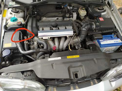

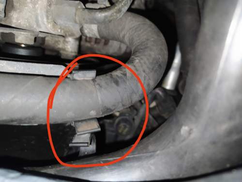

@tdi14 schrieb am 16. März 2023 um 14:01:55 Uhr:
Dir fehlen vielleicht nur diese beiden Schlauchhalteklemmen, die mit einem Plastikwiderhaken in einem Loch stecken und den Schlauch in Position halten. So kann er dem Riemen gar nicht zu nahe kommen
Die Klemmen sind vorhanden. Aus dem oberen springt er aber immer und immer wieder raus, obwohl vom Handgefühl festsitzend. Interessant finde ich den Anschluss vom MStg. Lüftungskanal. Bei Mj00 Benziner ist der Halter dort nicht vorhanden, sondern am Servoschlauch. Eventuell eine sinnvolle Nachrüstung für mich. Das zu verwenden habe ich noch gar nicht dran gedacht. Da habe ich paar Ideen, Danke. Alternativ einen Kabelbinderclip dort befestigen und punktuell unterfüttern oder eine Kleine gummierte Rohrschelle.
Auf dem Bild sieht man auch gut, wie sehr selbst die Halterung bei meinem Elch am Servoschlauch arbeitet und scheuert.

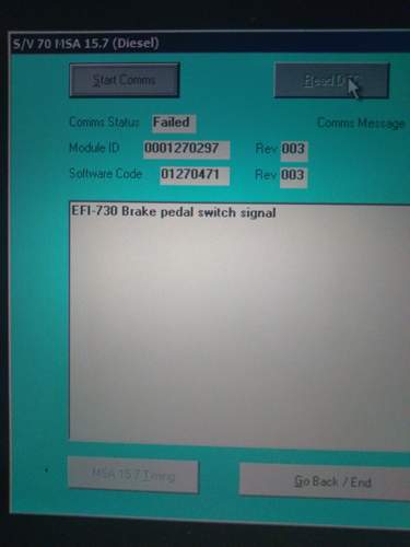

Hi! Lässt sich der Tempomat-Pedalschalter (nicht der Bremslichtschalter!) wieder richten oder ist das vergebliche Liebesmüh?
Letztes Jahr trat das Problem schon einmal auf (Bremspedal wird ständig als getreten erkannt). Das hat sich damals mit einer Neujustierung des Schalters beheben lassen - bis gestern Abend zumindest. Aber Dauerlösung ist das anscheinend keine...
Idee: Kontaktspray/ Ballistol an die "Nase"?
Sind die beiden "Klemmflügel" noch intakt? Wenn einer gebrochen ist wird der oft auch als defekt erkannt und müsste am Pedal festgeklebt werden, würde ich sagen
Habe mir den Schalter noch nicht genau angesehen, aber mit testweise abgezogenem und überbrücktem Stecker funktioniert interessanterweise alles! Sowohl das Bremslicht als auch der Tempomat, als auch das Abschalten desselben bei Berührung des Bremspedals.
Da drängt sich mir die Frage auf: Wozu zum Geier brauche ich diesen Schalter überhaupt? 😁
Das ist ein MJ bis 1998?
Der Tempomat hat zwei redundante Abschaltmechanismen beim Treten den Brems- oder (nur bei Schaltwagen) Kupplungspedals. Erstens den Schalter, zweitens das Unterdruckventil. Aus Sicherheitsgründen.
Ein 97er TDI (mit rein elektronischem Mengenstellwerk, Anm.). Der Tempomat wirkt dabei nicht pneumatisch/mechanisch, sondern ist einfach nur eine Softwarefunktion des Motorsteuergeräts, welches wiederum das Mengnstellwerk, sprich die eingespritzte Dieselmenge, steuert.
Ich habe wirklich den Eindruck, dass dieser Schalter ein "Überbleibsel" vom Benziner-Tempomat ist 🙂
