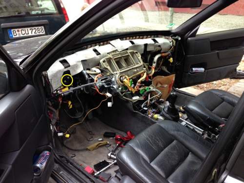

Kleiner "Tipp" für das 99er Relais:
die Metallplatte wo die 3 Megastecker drin sind ist nur eingehängt. Dafür mit einem 10er Maulschlüssel die 2 Schrauben ein paar Umdrehungen lösen, danach lässt sich die Platte aushängen und man hat recht gut Zugang dazu.
Drehen sollte gar nicht gehen wenn man sieht wie die "Füsse" angeordnet sind.
Hi Cris, erstmal Herzlichen Glückwunsch nachträglich. Ich habe das Relais VOR dem Einsetzen gedreht.
Bei diesem Metallbügel sehe ich eine Schraube an der Spritzwand und eine in Richtung Fahrersitz
Grüße Micha

Hi Micha,
gemeint sind die 2 Schrauben im gelben Kreis.

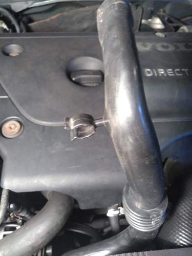

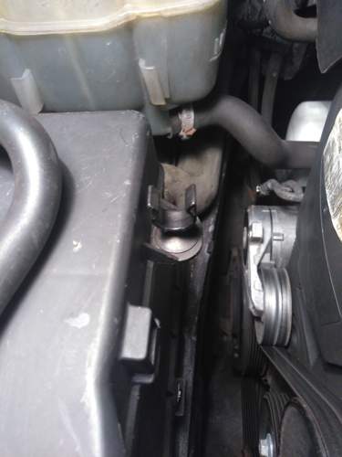

bin ich der einzige, der extrem von dem Entlüftungs-/Rückführungsschlauch Kühler- Ausgleichsbehälter genervt ist. Gilt nur für die neue ab Mj99 version.
Schlauch 1 (war bei Kauf verbaut)immer aus den Halterungen gerutscht. Mit Kabelbindern fixiert. Kabelbinder haben den Schlauch kaputtgescheuert. Kabelbinder entfernt, Schlauch rutscht in Keilriemen bzw. Rolle Servopumpe.
Dann Schlauch 2. Extra den teureren Formschlauch. Dachte das wäre Ursache, weil der erste kein Formschlauch. Klemme bei Steuergerätekasten rutscht raus. Wieder kaputt durch Servopumpe.
Hat jemand einen Tipp? Bzw. auch das Problem? Es gibt doch nur 2 Befestigungsklammern? Und so sitzt der eigentlich fest drin.
Werde den 3. jetzt mit Klebeband am Kühlrohr Mstg. festkleben. Weiß sonst nicht weiter.

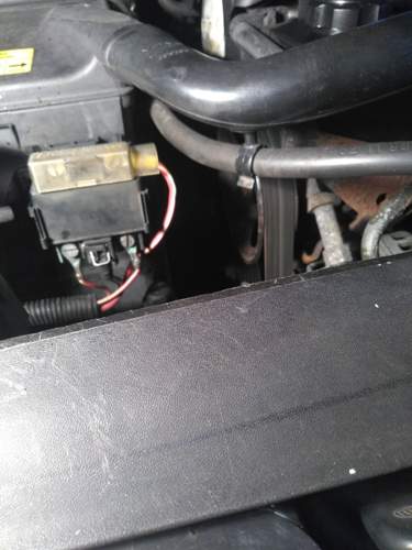

Dir fehlen vielleicht nur diese beiden Schlauchhalteklemmen, die mit einem Plastikwiderhaken in einem Loch stecken und den Schlauch in Position halten. So kann er dem Riemen gar nicht zu nahe kommen

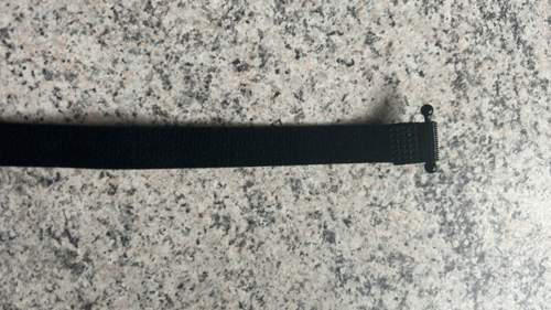

@ProfiAmateur
Ich weiß ja das du viel Wert auf Originalität legst aber ich würde in Deinem Fall einfach ein Klettband nehmen. Vorteil ist, der Druck wird nicht so punktuell auf den Schlauch übertragen wie beim Kabelbinder und es scheuert nicht.
Ist aber genau so haltbar wie ein Kabelbinder.
Wenn wir uns das nächste mal sehen, bringe ich dir gern welche mit
Klett
