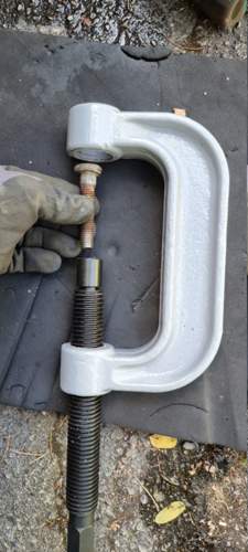

So! Jetzt mal wieder ne kurze Frage. Die hinteren Achslager aussen sind mit 2 Schrauben befestigt/gesichert. Eine davon hält das Lager im Rahmen und wird in das Material eingepresst. Rechts hab ich das ganze Lösen können, links jedoch gar nicht. Diese bescheidene Schraube mal sich keinen Millimeter bewegen. Hat wer einen Tipp?
Ich habs geschafft... Im Anhang mal das Werkzeug im vergleich zu dem Bolzen
@Taikado Wow! Ist das Tool etwa aus dem Stahlbrücken- od. Schiffsbau ? Das nenn' ich mal 'ne passende "Spannweite" !
@Zug_Spitzer schrieb am 28. Juli 2022 um 13:30:40 Uhr:
Ich hab das einfach bei Amazon bestellt. Spannweite von dem Teil ist schon enorm aber mir ging es um die Stabilität. Wollte nicht dass das bricht.
