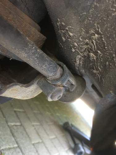

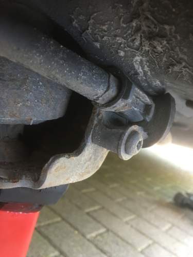

Moin, heute mal dem Getös rechts hinten nachgespürt. Bei kleinen Schlägen auf das Fahrwerk z.B. über Gullideckeln ein klackendes Geräusch, so als ob etwas in der Trommel defekt ist. Und das recht laut.
Jetzt habe ich diese gerissene Schelle gefunden, beim Rütteln daran hörte sich das schon so an.
Ist das diese Schelle hier? Die sehen irgendwie anders aus.

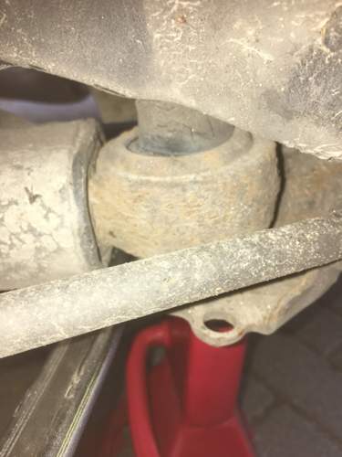

Und gleich tut sich die nächste Baustelle auf, davor habe ich mich immer gedrückt. Die Buchse hat mächtig Spiel.

@Elchpfleger Die abgebrochene Halterung ist Teil des Bremsseils, die lässt sich nicht einzeln ersetzen. Ich denke aber 1-2 Kabelbinder reichen locker, um das Seil wieder ordentlich dort an der Metallkonsole zu befestigen, sodass es nicht frei herumschwingt. Die kleine Schelle (Skandix-Link) ist ein kleines Stück weiter hinten, damit ist das Bremsseil am Achsrohr festgenietet.

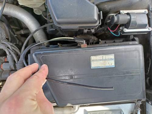

Wo gehört der kleine schwarze Schlauch ran? V70 10V
Grad lose entdeckt beim auspusten am Filterkasten
So wie du ihn hältst ist die Richtung schon gut.
Nur unterhalb aller Kabel etc. nach vorne führen. Aus der Sicht deines Bildes ist der Anschluss vorne links unten am Lufika
Mach den Vorwärmschlauch ab, wenn die Klappe klemmt bekommt der Motor zu warme Luft und macht Probleme....
