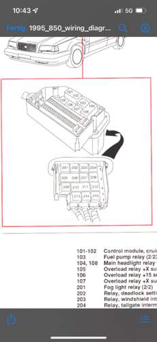

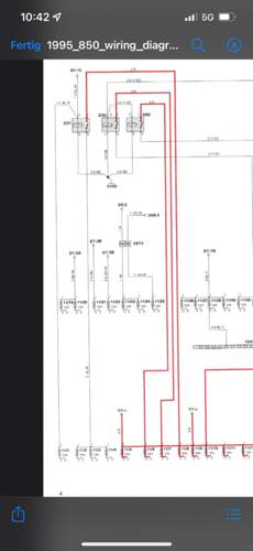

Kann bitte jemand mal in den Schaltplan eines 95er T-5 schauen und mir sagen ob Sicherung 2 die Blau/Rote Leitung direkt mit dem Benzinpumpenrelais verbunden wird ?
Danke :)
CZEA1989
@CZEA1989 schrieb am 7. Mai 2022 um 09:24:20 Uhr:
Danke :)
CZEA1989
Moin, laut 95er Schaltplan (Mototronic 4.3 / B5204T , B5234 T/T5) kommt diese Ltg. von Sicherung 2 und geht an den Arbeitskontakt des Benzinp.-Relais. Wenn es schaltet geht's weiter via anderer Farbe ( "P" = "pink" ?) und später noch "rot" dann an die Pumpe.

Glaube nein. Es hängt zwar direkt an einer Sicherung aber da ist das Relais nr. 106 als Entlastung vor geschaltet wenn ich es richtig interpretiere. Also noch vor der Sicherung. Wenn du auf selbiger aber Saft hast dürfte das in Ordnung sein.
.jpg
Ich danke euch :)
