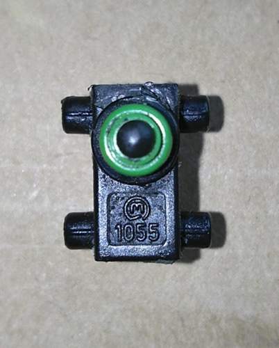

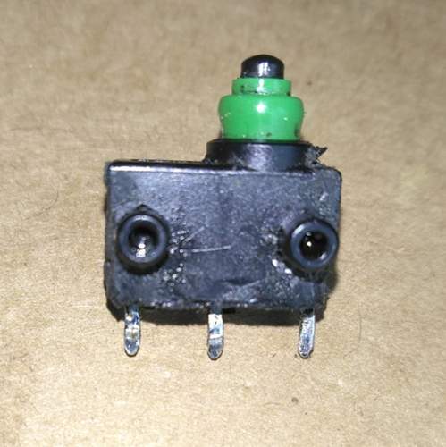

Hat jemand zufällig noch die Bestelldaten für die Türschlossschalter?
Ich habe sie irgendwo verschlampt...:/
Baureihe: Marquardt 1055, aber da gibts ja dutzende Ausführungen 😮
Die Zapfen sind im 9mm-Abstand, 3mm im Durchm. und 2,5 mm lang.
Die linken beiden Lötpins im 2. Bild müssen ungedrückt Durchgang haben (=Licht an, Tür offen). Den rechten Anschluss braucht man eigentlich gar nicht beim Lichtschalter, nur bei dem zweiten direkt daneben (Deadlock).

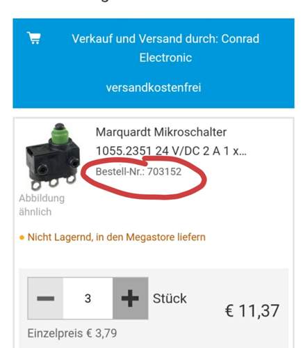

Ha! Schon gefunden:
Conrad Best.Nr.: 703152 (Marquardt 1055.2351)
Der hat zwar um 1 mm kürzere Fixierzapfen, aber wir wollen ja nicht päpstlicher als der Papst sein. 🙂
https://www.motor-talk.de/.../...spinnt-abs-leuchtet-t2632224.html?...
Erschreck' mich nicht so! 😁
Ich dachte jetzt schon fast, ich hätte das falsche Zeug bestellt 😰
Aber anscheinend stimmen beide Nummern

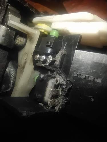

Genau die mit den runden Kontaktpunkten habe ich auch
Letzendlich egal, hauptsache man bekommt die stabil angelötet. Der letzte Pin ist ohne zerlegen des Schlosses eine Herausforderung, da einer der Auslösehebel darüber verläuft.
Wie zuvor auch vorgesehen, habe ich nach dem löten alles wieder versiegelt.
