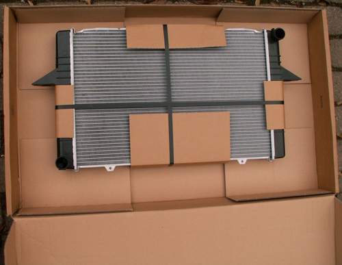

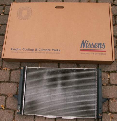

Hier
klickBeispiel des NISSENS-Kühlers (für 850 10V Schalter)

Bei Nissens aber z.B. ist nichts weiter im Lieferpaket.

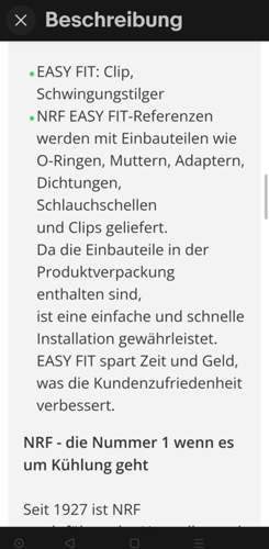

@patty1971 schrieb am 8. Mai 2022 um 22:01:53 Uhr:
Bei dem NRF steht das alle Anbauteile und Materialien mit dabei sind.
😕 Sind die aufgelistet gewesen ? Etwa Schlauchschellen / Schnappmuttern / Schrauben etc. ?
