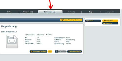

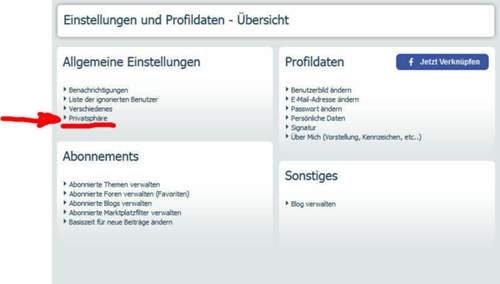

@KroK schrieb am 26. Februar 2022 um 12:24:12 Uhr:
Dann mach ich das mal so. .....
Wie immer gehts um einen TDI mit ca 415.000km. MJ00....
-spät-, aber immerhin.
Um "was" geht's ? 😉
Asche auf mein Haupt!
Da hab ich doch grundlegende Sachen missachtet...
Dank an Zug_spitzer für die Geduld eine ,,Photostory" zu erstellen.
Ich hoffe die Daten sind jetzt aussagekräftig.
