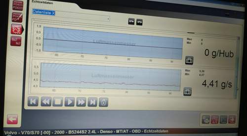

Moin,
kann jemand was zur folgenden Darstellung sagen? Bzw. das Ganze interpretieren?
Fehlercode vom Luftmassenmesser war vorliegend. Auffällig war ein extrem unstabiles Leerlaufverhalten nach Start nachdem der Wagen 4 Tage stand. Die Drehzahl ging runter bis ca 300 U/Min, nach ca. einer halben Minute war der Spuk vorbei. In der Aufwärmphase dann wenig Leistung und leichte Leerlaufschwankungen. Bei erreichen der Betriebstemperatur war dann alles gut.
Vielleicht hat jemand Vergleichswerte für den LMM? Oder sieht irgendwie was auffälliges?
Lambda Regelsonde ist erneuert. Kühlmitteltemperatursensor ist alt und wird zur Sicherheit vorsorglich demnächst getauscht.
B5244s (2) MJ 00, Schalter.
