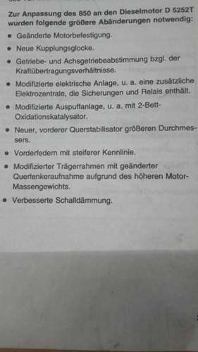

Guten Abend.
Hab mal in der VWabteilung gewildert. https://www.t4-wiki.de/wiki/Datei:Motor_ZMS_Kontrolloeffnung.jpg
Gibt es so eine Wartungsluke zur ZMS Überprüfung auch bei unseren Getrieben? (Speziell am TDI)
Dabei gleich die nächste Frage: im Bild aus dem ServiceHandbuch steht etwas von ,,geänderter Kupplungsglocke sowie Getriebe- und Achsgetriebeabstimmung". Ist mit der Glocke die Motorseite gemeint?
Kann mich/uns da jmd aufklären. Bisher hatte ich hier gelesen, dass das M56 Getriebe bei Benziner und Diesel gleich sind. Vllt hab ich mich ja auch verlesen.
Die Getriebe sind nicht identisch. Die Übersetzung ist eine andere.
Manche Hardcore-Tuner fahren im Benziner ein Diesel-Getriebe um die Übersetzung zu nutzen. Des Weiteren soll das Dieselgetriebe mehr Drehmoment aushalten können. In einem „normalen“ Benzinmotor hat das aber nichts zu suchen. Die normalen Motoren haben dafür bei weiten nicht genug Drehmoment.
