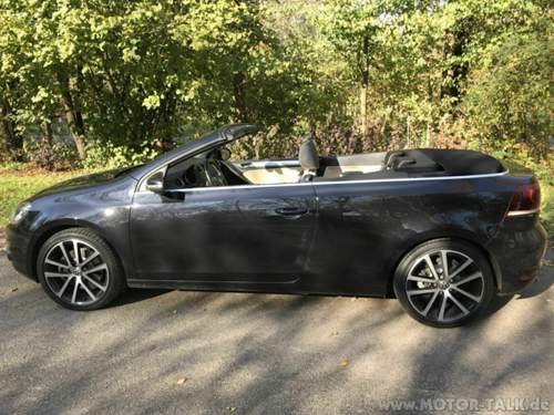

Zwar „nur“ ein Cabrio aber auch ein Golf 6... ;-))

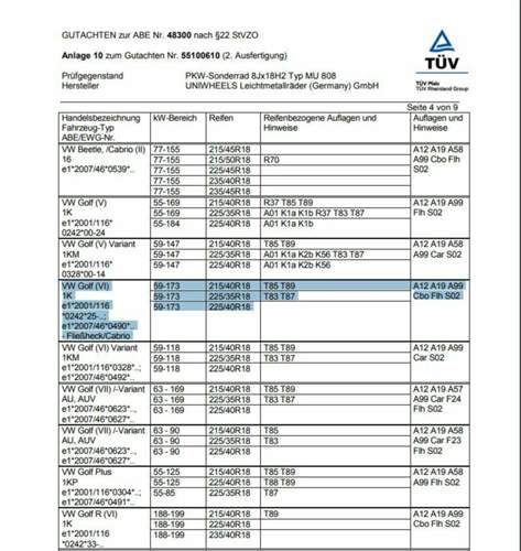

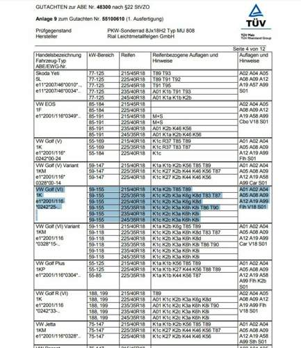

gestern beim TÜV wollte der Prüfer mir keine HU geben weil meine Felgen, die bereits die dritte TÜV Vorführung mitmachen, seiner Meinung nach eingetragen werden müssten bzw abgenommen werden müssen für 80 €... Ich war sehr erstaunt und er hat mir die ABE gezeigt zu der KBA Nummer der Felge und da steht bei meinem Fahrzeug das eine Vorführung notwendig wäre (A01). Habe die Eintragung nicht machen lassen da ich angepisst war und lieber mit den Sommerreifen komme (Original VW).
Jetzt das komische.. Der Prüfer sagt Felgen nicht so zulässig, da "A01 Der vorschriftsmäßige Zustand des Fahrzeugs ist durch einen amtlich anerkannten
Sachverständigen oder Prüfer für den Kraftfahrzeugverkehr oder einen
Kraftfahrzeugsachverständigen oder einen Angestellten nach Nummer 4 der Anlage VIIIb zur StVZO
auf einem Nachweis entsprechend dem im Beispielkatalog zum §19 StVZO veröffentlichten Muster
bescheinigen zu lassen. "
Jetzt habe ich nochmal nachgeguckt und dieselbe ABE gefunden und da steht dieser Zusatz nicht.!!
Es handelt sich dabei wohl um Anlage 9 und Anlage 10. In beiden Anlagen ist mein Golf gelistet, aber mit unterschiedlichen Vermerken.
Kann mir hier jemand bitte Auskungt geben was ich jetzt zu tun habe ??????
anbei mal Screenshots der Datein. Ich habe die 225740R18 Reifen und einen Golf 6 1.4 TSI mit 118 kW
Eigentlich solltest du ihm das Gutachten, das du im Fahrzeug mitführen musst, zeigen.
Allerdings ist das neuere Gutachten gültig. Gutachten zur ABE
Und danach sind die Räder abnahmefrei.
Übrigens: Mittlerweile sind bei (fast) allen Hestellern 8x18 ET 50 Räder mit 225/40 Reifen abnahmefrei.
Hier noch die aktuelle ABE
Die verweist auch auf die 2. Ausfertigung
und das Festigkeitsgutachten
Sei froh, das du vor April 2015 keinen schweren Unfall verursacht hast.
Da galt noch die 1. Ausfertigung und das hätte Probleme mit der Versicherung geben können.
Vor der Punktereform wärst du auch mit 3 Punkten dabeigewesen.
Also: Gutachten immer lesen.
Falls der Prüfer meint, das Gutachten wäre manipuliert, kann er es bei www.Rial.de unter Download -> Gutachten -> Murago -> 8x18 ET 50 runterladen.
Ich sehe gerade das die Anlage 9 eine Angabe zur ET von 43 hat. Die Anlage 10 hingegen eine ET von 50. Wie kann das denn sein bei der gleichen KBA 48300????
So TÜV hat eingelenkt und gesagt die haben wohl einen Fehler gemacht. Danke für eure Hilfe!
Weil eine ABE immer für eine Radfamile, hier Murago
8x18
erstellt wird.
(Muragos mit anderen Abmessungen haben eine andere ABE).
Wie du im Festiggkeitsgutachten lesen kannst, gibt's auch ET 35, verschiedene Lochkreise, verschiedene Mittelllöcher, mit oder ohne Zentrierringen.
