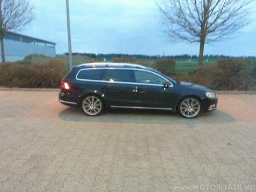

@ a-nebel
sind Eibach 30/30 Federn
@ HMM
Ja ich mein die schwarzen Ventile aus Gummi...nicht nur das es a bissle doof aussieht, im Gutachten der Felgen werden bei mir metal Ventile vorgeschrieben . Zu Deinen Goodyears...echt keine dumme Idee mit dem "Überkreuzt wechseln können" mit den asymmetrischen Reifen, daran hät ich gar nicht gedacht. So gewinnst Du mit Sicherheit einiges an Langlebigkeit !!!
Sooo jetzt hab ich Heut auch mal ein paar bessere (HMM...leider immer noch nur Handy🙁) Bildchen machen können...
Ben
[Von Motor-Talk aus dem Thema '19 Zoll Bereifung am Variant -4-' überführt.]

@Wackybritt
Die Fotostrecke verdient Anerkennung in Form eines Thumb Up/Like/Danke-Button. Die Metallventile sehen doch um Welten besser aus, als schnöde schwarze Gumminippel!!!
Hast du deine Felgen ohne die modischen Flaps eingetragen bekommen?
Vielen Dank dafür 🙂
Ja hab sie so eingetragen bekommen...allerdings bin ich auch Jahre lang mit dem Prüfer zur Schule gegangen 😁 Sonst war aber alles so wie es vom TÜV verlangt wird. Die Felge mit den 30/30 Federn passt einwandfrei (ohne Spurplatten) in die Radkästen.
Ben
