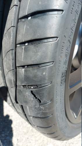

Mein Drehmoment Problem hat sich nun erledigt, habe nun wieder die Winterreifen (wurden nun mit 120nm angezogen) da ein wesentlich gravierenderes Problem nach 110 Kilometern mit den neuen Sommerreifen aufgetreten ist. Ihr werdet es nicht glauben, aber die Lauffläche der Reifen hat sich abgelöst. Auf dem Bild könnt ihr beim vergrößern sehen, dass die "Stollen" oberhalb des abgelösten Teils schon verschoben sind. Man kann diese schon mit den Fingern anheben. Darunter ist es klebrig.
Dies sind Premium Reifen die bis 300 zugelassen sind.
Neuer Bridgestone Potenza Sport
