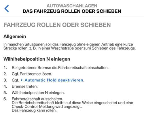

Jetzt mal was harmloses zu meckern...
Meine alten Oldtimer kann ich alle schieben!
Z.b. um schnell an die Wand rechts zu kommen (Leiter). Ich steige ein, drücke die bremse, und ziehe den Ganghebel von P auf N...
geht sogar mit abgeklemmter Batterie!
Und den G30!? Dreimal start knopf drücken, versuche N einzulegen... geht nicht?!
Wie kann ich den G30 schieben ohne den Motor starten zu müssen?
Stellt euch vor ihr bleibt auf der Autobahn liegen, und der Rastplatz ist 500m entfernt! Früher habe ich das Auto dann einfach dort hin geschoben. (Wenn 2 Tonnen einmal rollen geht das erstaunlich leicht!)
So. Siehe Anleitung.

Also bei mir geht das. Ohne Diagnose Modus.
Schon mehrmals in der Waschanlage genutzt.
Wenn man „bei getretener Bremse die Fahrbereitschaft einschaltet“, startet die Kiste doch sowieso....
Ja, und dann macht man ihn wieder aus. Dann bleibt N drin.
Das löst aber das Problem von Jo nicht, der ein Auto ohne es zu starten schieben möchte?
Doch denn es wird seinem "Auf der Autobahn liegen" gerecht. Denn wenn der Motor nicht mehr läuft geht dann trotzdem die Fahrbereitschaft an und das Prozedere läuft so durch.

Ich möchte halt, so wie bei den guten alten Schaltungen wo der Knauf noch gezogen werden musste durch alle Positionen, einfach N rein legen und schieben.
Wie funktioniert das jetzt im Klartext?
Also ich war gerade nochmal unten... ohne Starten tut sich da absolut NICHTS!

Es gibt ne Möglichkeit, ihn in N abzustellen. Das steht irgendwo. Hab ich immer beim Räderwechsel auf der Bühne machen müssen 🙂
Aber wie, krieg ich grade nicht zusammen.
Dann halt einfach Feststellbremse oder was unter die Räder legen - feddich.
