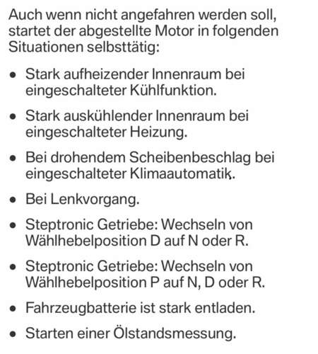

Das hat mit Erschütterungen nichts zu tun, sondern hängt m. E. mit einem der folgenden Ereignissen zusammen, die sich in der Anleitung finden:

OK, das er tatsächlich einfach losfährt obwohl er vorn noch ein Fahrzeug "sieht" hatte ich so noch nie.
Das hat dann aber primär nichts mit dem Auto Hold zu tun, das bekommt ja nur die Info 'los gehts' und löst die Bremse. Das System das diese Info gibt ist da eher "schuld": Abstandsradar/Parkpiepser respektive der Stauassistent.
@mr_damoon schrieb am 17. Mai 2018 um 10:01:56 Uhr:
@micha1955 schrieb am 16. Mai 2018 um 19:26:10 Uhr:
Dass der Motor einfach gestartet wird, das habe ich hin und wieder. Ich meine, dass kommt z.B. durch Erschütterungen (vorbeifahrender LKW etc).
Aber einfach losfahren? Das müßte ich mal abwarten ...
Habe keinen Stauassistent 🙄. Los geht’s sollte daher eigentlich nur von mir kommen. Ich reproduzier das mal und spiele ein wenig - ohne Fahrzeug vor mir 😉
