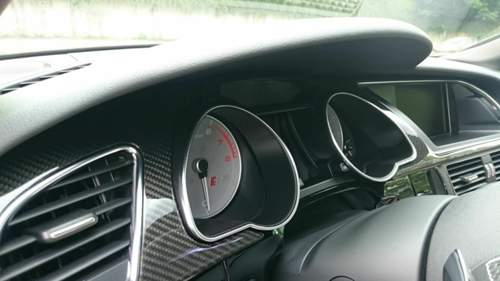

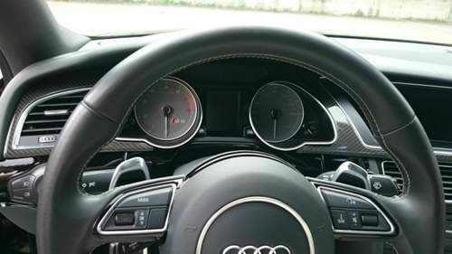

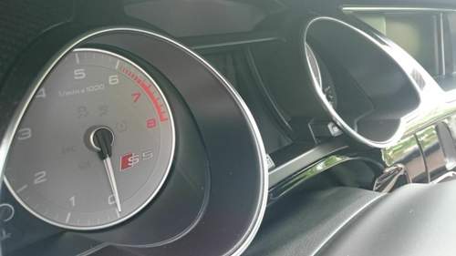

S5 Kombiinstrument MJ2015
Statt des lediglich aufgedruckten S5-Logos im Drehzahlmesser wurde ab MJ2015 ein richtiges Emblem eingebaut. Der rote Bereich ist etwas anders vom Farbverlauf.
Danke an Scotty18 für's Übertragen des km-Standes vom alten auf das neue Kombi.

Im Anschluss habe ich noch das Kombiinstrument von Datum/Uhrzeit mittels Funkuhr auf GPS umcodiert sowie den Drive Select Individual Modus im Bordnetzsteuergerät endlich wieder freigeschaltet.
