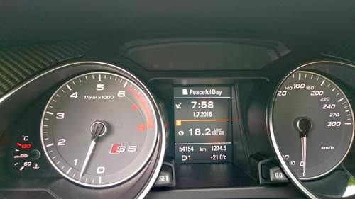

@Josh schrieb am 25. Juni 2016 um 19:24:09 Uhr:
S5 Kombiinstrument MJ2015
Statt des lediglich aufgedruckten S5-Logos im Drehzahlmesser wurde ab MJ2015 ein richtiges Emblem eingebaut. Der rote Bereich ist etwas anders vom Farbverlauf.
Danke an Scotty18 für's Übertragen des km-Standes vom alten auf das neue Kombi.

@vrwerner schrieb am 30. Juni 2016 um 21:00:58 Uhr:
was bedeutet das? Im Anschluss habe ich noch das Kombiinstrument von Datum/Uhrzeit mittels Funkuhr auf GPS umcodiert
Beim FL kommt die Uhrzeit (sofern man ein Navi hat) über GPS statt über Funkuhr. Dann hat man eine schöne Satellitenschüssel statt einen Funkturm im Kombiinstrument. 😉

Funktioniert nur, wenn Du ein FL-Kombiinstrument, FL-MMI und FL-Gateway hast.
FL mmi3g+ ist vorhanden wenn ich die Front Umbau auf facelift dann auch das Gateway. Und kombiinstrument leider nicht.
Aber lässt sich das updaten auf facelift stand?
nein

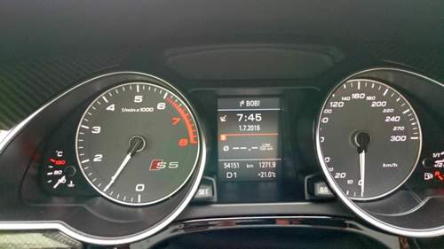

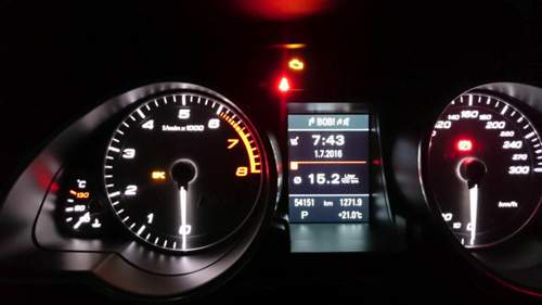

Na bei den vielen FL-Teilen kannst du das Kombi auch noch umbauen 😉
Die FL-Zeiger haben einen alufarbenen Ring am Drehpunkt. Die neuere Software ist schon nett, in der oberen Zeile vom FIS zeigt es links die Quelle mit einem Symbol an und rechts erscheint ein Zusatzsymbol wenn der DAB+ Empfang weg ist.
