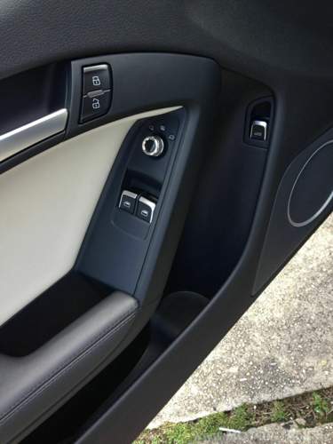

Habe heute auch ein paar kleine FL Details nachgerüstet. Was mir neben der netten Optik an den Schaltern gut gefällt, ist definitiv der zweistufige Druckpunkt der deutlich besser zu spüren ist als bei den vFL Schaltern. Die Sitzbetätigungen habe ich auch noch getauscht.
Gibt es für den 4 Wegeschalter der Lordosenstütze auch mit Chromerand .. evtl. aus einen anderen Model ?
2014-08-27-13-51-10
2014-08-27-13-52-13
Leider nicht !
Nur aus dem Zubehör, passt optisch aber nicht.
Sonst klasse, habe ich auch so nachgerüstet.
Original geschrieben von SQ5-313
Leider nicht !
Zubehör ? .. kommt auch nicht in Frage 😉
Schade, da verpassen die den Schaltern am Sitz den schicken Chromerand und den Vierwegeschalter vergessen sie einfach .. die müssen da alle wohl mal zum Werksoptiker !
