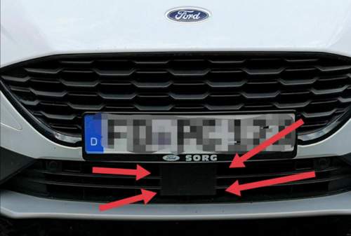

Ich würd mal sagen, dass mehrere Probleme auf ein falsch angebrachtes Kennzeichen zurückzuführen sind (zu weit unten).
@KamiKateR1990 schrieb am 3. August 2020 um 17:38:57 Uhr:
Das hatten schon einige, stimmt! Aber sollte seine Werkstatt wirklich so unprofessionell arbeiten, dass sie diesen sehr bekannten Fehler nicht findet? Das wäre ja ein Armutszeugnis.
Immerhin hat die Werkstatt das Kennzeichen montiert. Auf welche Höhe muss das Kennzeichen denn?
@goenny schrieb am 4. August 2020 um 00:43:40 Uhr:
@PC-Didi schrieb am 3. August 2020 um 17:54:41 Uhr:
Darf keinesfalls bedeckt sein! Siehe Bild
Bei mir ist er zu einem Drittel bedeckt und ich habe damit absolut 0 Probleme. Nicht ein Mal einen Fehlalarm gehabt. Noch mehr bedeckt sollte der Sensor aber auch nicht sein.
Also ich hab schon mehrfach den Kollisionsassistenten angehabt, allerdings ohne Eingriff. Erst 2 mal wars ne Gefahr die ich als Gefahr angesehen habe.
Und ich bin mir relativ sicher, dass der Sensor vorne eigtl frei liegt, muss es mir aber nochmal ansehen.
Ich habe mal ein Foto gemacht und muss sagen das Kennzeichen ist eher zu hoch montiert, wo es mehr Kühlrippen als notwendig verdeckt
Da sind keine Kühlrippen, dahinter ist fester Kunststoff.
