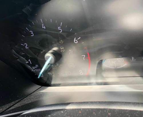

Mir ist heute aufgefallen, dass bei meinem ST-Line im Kombiinstrument die Scheibe innen komplett verschmiert ist.
Fällt normal nicht auf, nur wenn die Sonne von hinten draufscheint ist es sehr störend.
Hat/hatte jemand das gleiche Problem?
Bei mir auch an zwei Stellen leichte Schlieren von hinten, ist mir aber bisher nur bei Lichteinfall und von der Beifahrerseite aufgefallen.
Bei dir sieht es leider echt heftig aus. :-/
