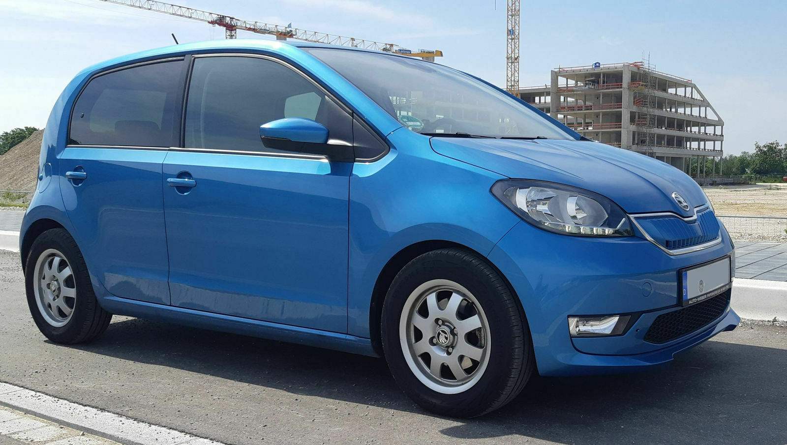

Weiß jemand ob man die Lupo3L 6E0 601 025 F auf dem E-Up fahren darf oder ob er zu schwer ist?
@Pacific03 schrieb am 31. März 2022 um 09:39:40 Uhr:
Morgen...!
Das sind die berühmt berüchtigten Fuchs Schmiedefelgen. Manch einer sagt auch Magnesiumfelgen dazu. Diese haben eine Traglast von 400 kg. Passt also. Die Bescheinigung erhältst du direkt bei Fuchs oder sag einfach Bescheid, ich müsste die auch noch irgendwo haben. 😉
https://www.fuchsfelge.com/de/raederuebersicht/modell/vw-lupo.html
MfG André
Danke. Bin gespannt wie sie beim up aussehen.
@Pacific03 schrieb am 31. März 2022 um 16:33:38 Uhr:
Morgen...!
So zumindest beim Citigo. 😉
https://img.motor-talk.de/JxqFLpRP8jR4jRCe.10.jpg
MfG André
P.S.: Noch daran denken, dass die ET38 an der Vorderachse zu gering ist und du noch Spurverbreiterungen benötigst!
