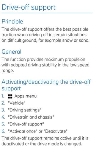

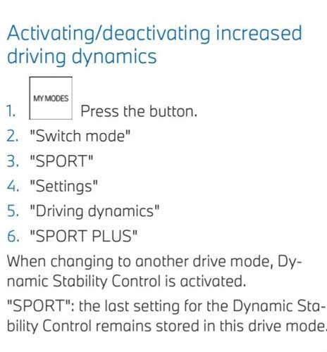

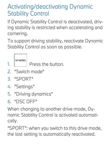

@Dani_93 schrieb am 24. Januar 2024 um 10:49:44 Uhr:
- Wo ist denn die DTC / ESP off Taste hin? Ich habe sie nirgends gefunden und auch in den Menüs nur einen Assistenten zum Anfahren bei schwierigen Bedingungen gefunden.
Ich habe gerade nur die englische Version der Bedienungsanleitung zur Hand.
Sollte aber hinreichen (siehe Anhang).
TLDR: die DSC Einstellungen sind im Menü von "My Modes" untergebracht. Ausschalten ist eine Option für den Sport-Modus und nur diesen. Eigenen physischen Knopf gibt es (wie bei so vielem) nicht mehr.
Das vormalige DTC (jetzt Anfahrhilfe) ist in den Fahrzeugeinstellungen (Das hast du ja gefunden).
PS: bei mir gehört zum "ausführlichen Testen" eines neuen Autos immer das Durchlesen der BDA. RTFM und so 😉.

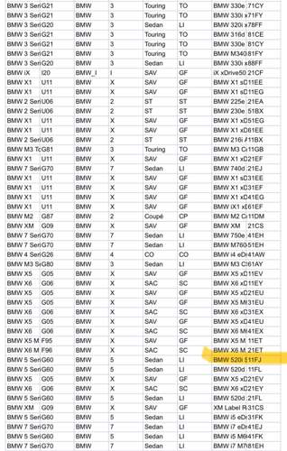

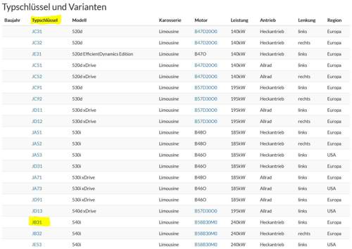

Kennt jemand vielleicht einen VIN Dekoder, der aktuell mit 7 Stellen funktioniert?
Evtl. reicht mir auch der Typschlüssel des G60 520i an den Stellen 4-7 der VIN.
Danke.
Diese Bezeichnung meine ich: siehe unten!
Konnte dazu im Netz leider nichts finden. Bimmerarchiv ist wohl noch nicht fertig mit den G60/61/68.
Edit sagt: vielleicht heißt das gesuchte Feature auch "Modellcode", wie es im Leebmann ETK zu erkennen ist. Auch der hat die neuen 5er noch nicht inkludiert. Unten mal der Code meines Ex.
Jb31
Modellcode
Den Code für einen 520d xDrive hab ich zufällig gefunden: 21FL
Eine mögliche VIN könnte dann so aussehen: WBA21FL0x0Cxxxxxx
Den Code für meinen find ich bestimmt auch noch. 😉

@OHV_44 schrieb am 1. Februar 2024 um 11:40:21 Uhr:
i5 e40: 31FK
i5 x40: 11HG
i5 M60: 41FK
530e: 71FJ
550e: 11FK
520i: 11FJ
520d: 11FL
520dx: 21FL
Dankeschön.
Gerade auch gefunden.
