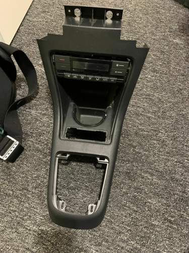

Innenraum ist fast fertig =)
Klimabedienteil-Blende und Tasterleiste müssen noch angepasst werden. Aber dann sollte alles rein passen.

Hab mal den geeigneten Kabelsatz geordert...und den passenden Anschluss am Radio ist auch gefunden.
Kabel in original ist jetzt da und kann verbaut werden.
Hey, ich baue das auch noch ein, aber mit USB HUB (5G0035953C oder D), damit ich sowohl oben am Radio das Handy laden kann oder unten Apple-Carplay nutzen kann.
/Edit: Kabel und Hub gekauft.

Scirocco Sitze sind aber drin. Muss noch die Elektrik testen. Elektrische Lordose und Massefunktion gehen aber schon mal. Sitzheizung muss ich noch durchmessen.
Nun überlege ich auch noch die S3 Lüftungsdüsen einzubauen, wie andere UP Besitzer es auch schon gemacht haben.
