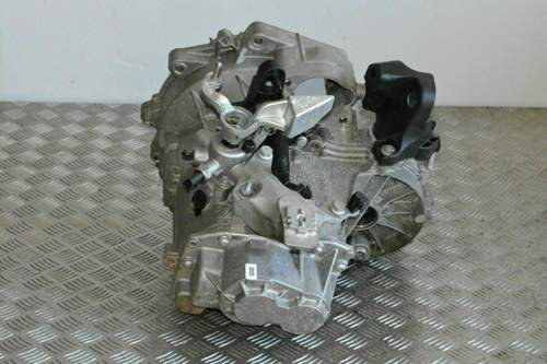

Hab meine Sitzkonsolen aus V2A geschnitten und eingebaut. Die neuen Sitze passen nun ohne große Anpassungen. Mal hoffen, dass der TÜV das so akzeptiert per Einzelabnahme.
Mein neues Getriebe ist auch angekommen =)
Es mus nur noch die Verkabelung für die Sitzheizung rein, dann kann der Innenausbau fertig gestellt werden.
Außen sind noch die Crossverkleidung an den Seiten und die Radhausschalen.
Dann wäre er TÜV fertig.
