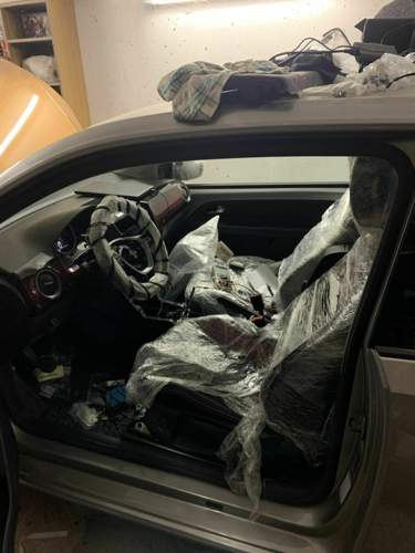

Heute habe ich den Motorraum soweit auseinander genonnen, sodass die Woche der Motor ausgebaut werden kann.
Die erste Phase meiner Umbauaktion ist das wiederherstellen der Karosserie:
Dabei werden folgende Arbeiten durchgeführt:
- beide Holme richten
- Korrorsionsschutz auftragen an kritischen stellen
- Spritzwand dämmen (Dämmung vom Automatik UP - 2 Lagen + Hitzeschutz)
- Radhäuser dämmen
- Kotflügel dämmen
- neuen Kabelbaum verlegen (für dei vielen neuen elektro. Helferlein)
- Spur einstellen
Was alles nachgerüstet wird, werde ich nach der ersten Phase schreiben.

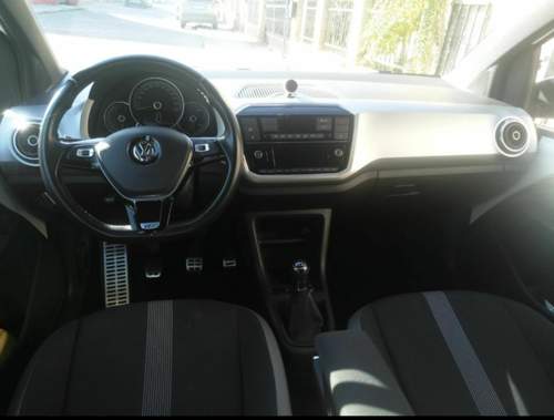

@dathobi schrieb am 29. Dezember 2020 um 11:11:48 Uhr:
Und was können die Luftdüsen vom Superb?
Gibt es Bilder davon?
Superb? Ich meine vom Audi S3 =)
Anbei ein Bild.
Du kannst den Luftstrom besser regulieren.
Düsen
Danke fürs Bild.
Und die passen da rein?
@dathobi schrieb am 29. Dezember 2020 um 11:22:40 Uhr:
Musst du was wegschleifen und wegdrehmeln. Beim Vor-Facelift UP gehen die nicht. Ich denke beim Skoda auch nicht. Beim MII eventuell beim Facelift.
Zu dem Bild ist mir jetzt aufgefallen: die Fußstütze. Ist das ein Bastellösung? Oder sieht das dann relativ original ordentlich aus? Vom Aussehen samt Pedalerie könnte es aus meinem Golf 6 Style stammen.
Kann ich dir nicht sagen. Ist nicht mein Auto.
Ich habe auch eine schwarze Fußstütze drin mit doppelseitigem Klebeband. Die meisten machen das so beim UP.
Bei Bremse und Gas gehen viele rauf.

Hey mein Cocpit :)
@au37x schrieb am 29. Dezember 2020 um 12:37:00 Uhr:
Ja es ist gevastellt. Fusstutze ist aus Scirocco R, ich denke das ist gleiche wie MK6 GTI
Hier mal mit Sitzen.
Sitzheizung geht :)

Themenstarteram 31. Dezember 2020 um 9:58
@Majllo schrieb am 31. Dezember 2020 um 09:39:35 Uhr:
Shanny,passen die Sitze ohne Probleme drin? Sind die Befestigungspunkte, Konsole gleiche?
Danke
Nein. Habe eine Konsole aus V2A gebaut. Airbag muss adaptiert werden und die Sitzverkabelung sowieso.
Habe aber keine Fehler.
