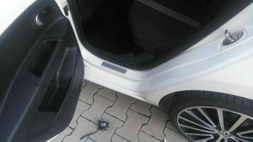

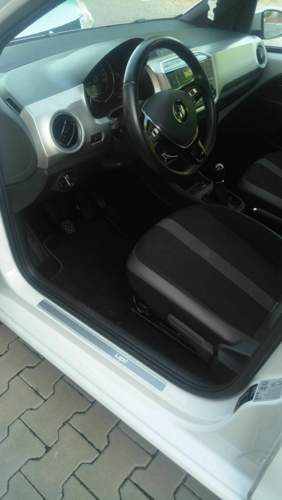

ich habe die Einstiegleisten fuer 3 Tuerer gehabt, so habe ich fuer 4 Tuerer verandert
