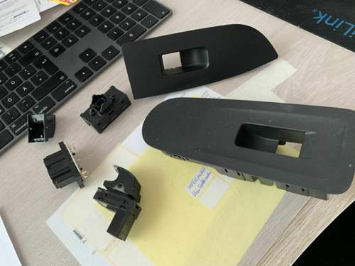

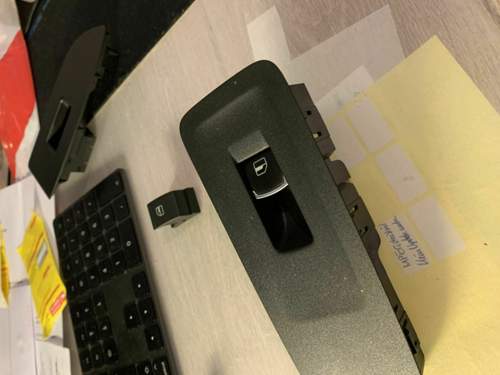

Fix den Fensterheber von Einfachtippen auf Doppeltippen umgebaut 🙂
(Plastikschweißen, schneiden, kleben....)
Aus Zwei mach Eins.
Alter Taster
Neuer Taster
Mal ne frage zum Schalter mit dieser Alu-Optik... kann man zum Umbau jeden Schalter aus dem VW Regal nehmen?
ist aber noch einer der erst up s oder ??? meiner hatte links 2 fensterheber und rechts 1
@dathobi schrieb am 12. September 2019 um 20:52:39 Uhr:
Ja das Geht.
Du brauchst den Heber vom Passat CC zum Beispiel.
3C8959855

Ja ich hatte auf jeder Seite einen. Nun habe ich Türsteuergeräte und musste viel Plastik Schweißen, damit die Doppeltaster passen (Automatiklauf auf beiden Seiten).
Wenn der Tür-Kabelbaum fertig ist geht Kessy und ich kann die Fenster per FFB hoch und runter fahren, oder über die Türgriffe.

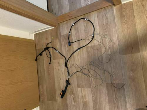

By the way. Der Kabelbaum für die Beifahrerseite ist nun fertig.
Restarbeiten morgen am Auto.
